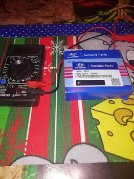

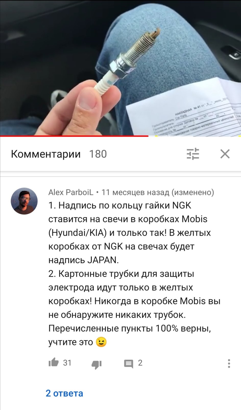

Sanyi у моих новых иридиевых сопротивление было - 4,6/4,6/4,6/4,8 кОМ, а у прошедших 50тыс.км - 3,6/3,8/3,9/4,0 кОМ. Свечи вот такие (фото). Проверять вот так (скрин) :bye:
Роман 73 нет, значение может показывать до 12кОм, а когда новые показывают от 3 до 4кОм, надо уже смотреть на предмет подделки, у меня как раз такие и были, т.е. поддельщики не поленились и сделали вместо нулевого сопротивления совсем небольшое, короче, надо смотреть в совокупности.

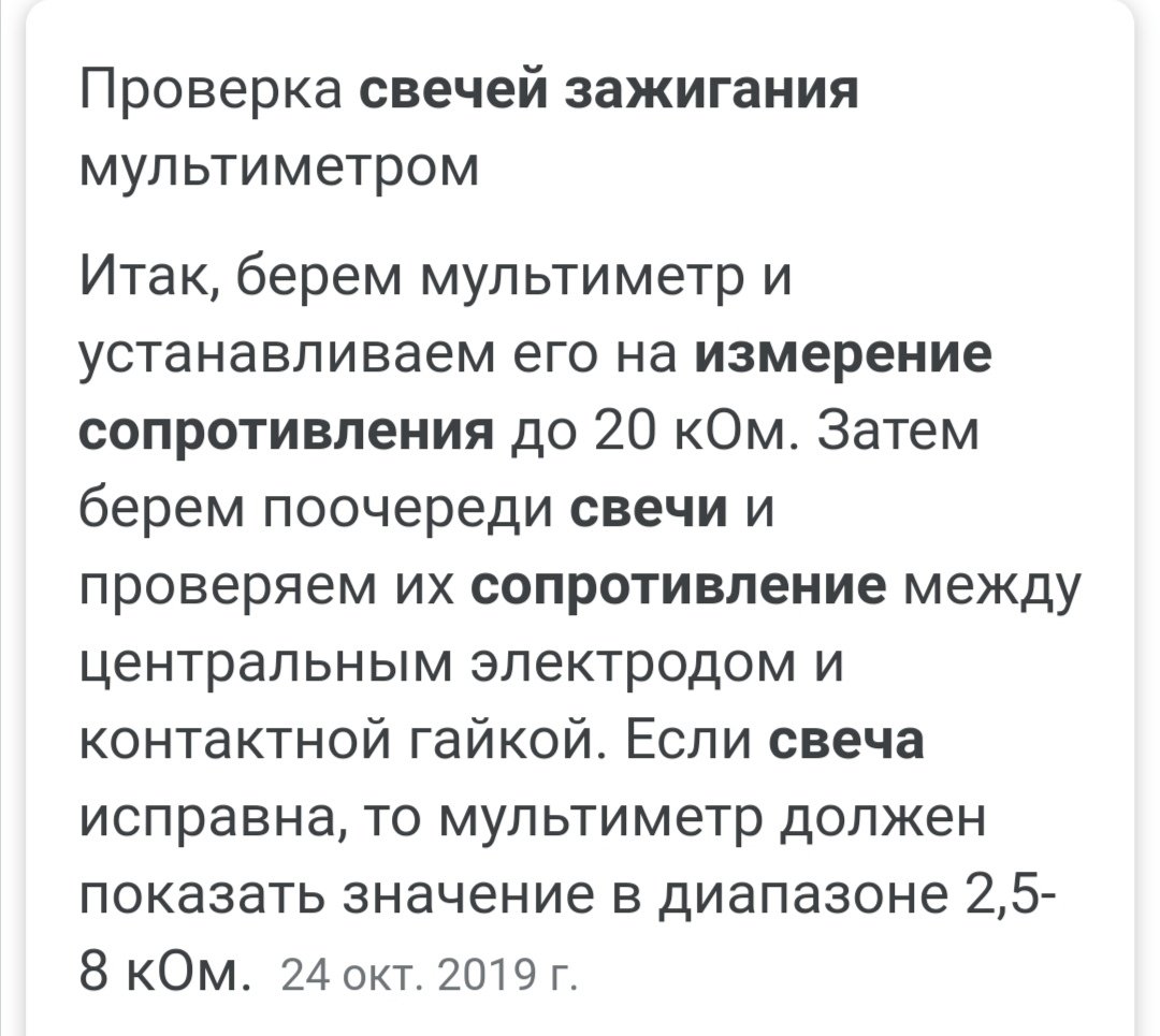

Ну у меня 100% орига была и у них 4,8кОМ max, было. Да и заводские, которые снял, примерно столько же показали (как я и написал выше). Может у обычных (не иридиевых) чуть выше значения по сопротивлению, как ты и говоришь. А там хрен его знает, спорить не буду
1 час назад, Роман 73 сказал:
Sanyi
Мультиметром можно проверить только сопротивление внутреннего резистора свечи. Делать выводы об исправности свечи только по показаниям мультиметра нельзя. "Если свеча исправна, то мультиметр должен показать значение в диапазоне 2,5-8 кОм" Вообще то мультиметр должен показать величину сопротивления внутреннего резистора(если он там есть). У меня на новых 1578 это 10 кОм. И 2,5-8 кОм не очень ли большой разброс?
