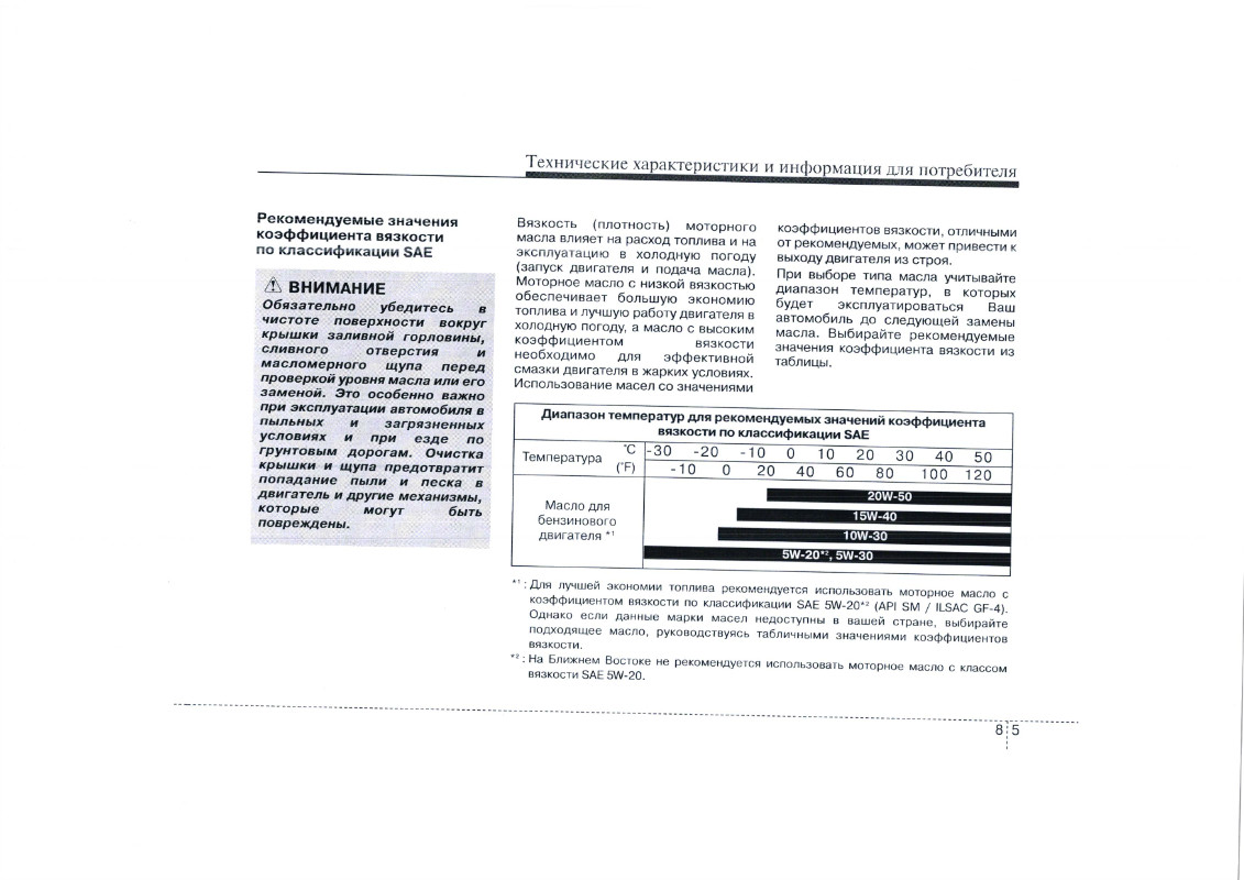

Сейчас, я вам отвечу официальным языком.
Не поленюсь отсканить ...
Секундочку!
Вот ваш мануал!
Как видите много масел в рекомендации!
Как раз на RIO-3, закончилась "Эра" рекомендации европейского А3!
На выбор, любой ILSAC!
По 5-20, есть небольшая приписка - "На Ближнем Востоке не рекомендуется использовать моторное масло с классом вязкости SAE 5W-20."
Это связано с тем, что, действительно, как вы знаете на ближнем востоке +50, с песком, а менять масло, поверьте, Арабы будут в последнюю очередь! Никак не раньше 15 000 км.
Делайте выводы сами!
