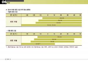

В поддержку применения маловязких масел в современных авто Hyundai/Kia antrox-у можно показать чисто корейский мануал. Думаю и без перевода все понятно.

  05.04.2016 в 18:17, Дмитрий_ сказал:
@Inzhener, это с какой модели?
Утверждать на 100% не буду, но, ИМХО, от многих современных авто Hyundai/Kia. Эта табличка с сайта OEM-Oil.ru. За что купил, за то продал. Но могу сказать, что на ресурсе http://www.kia.ca/kia-owners-manuals?sourceid=hp-dropdown можно найти мануалы ко многим моделям Киа. Там все предельно ясно, и совпадает в большинстве случаев с предоставленными страницами из корейского мануала.
