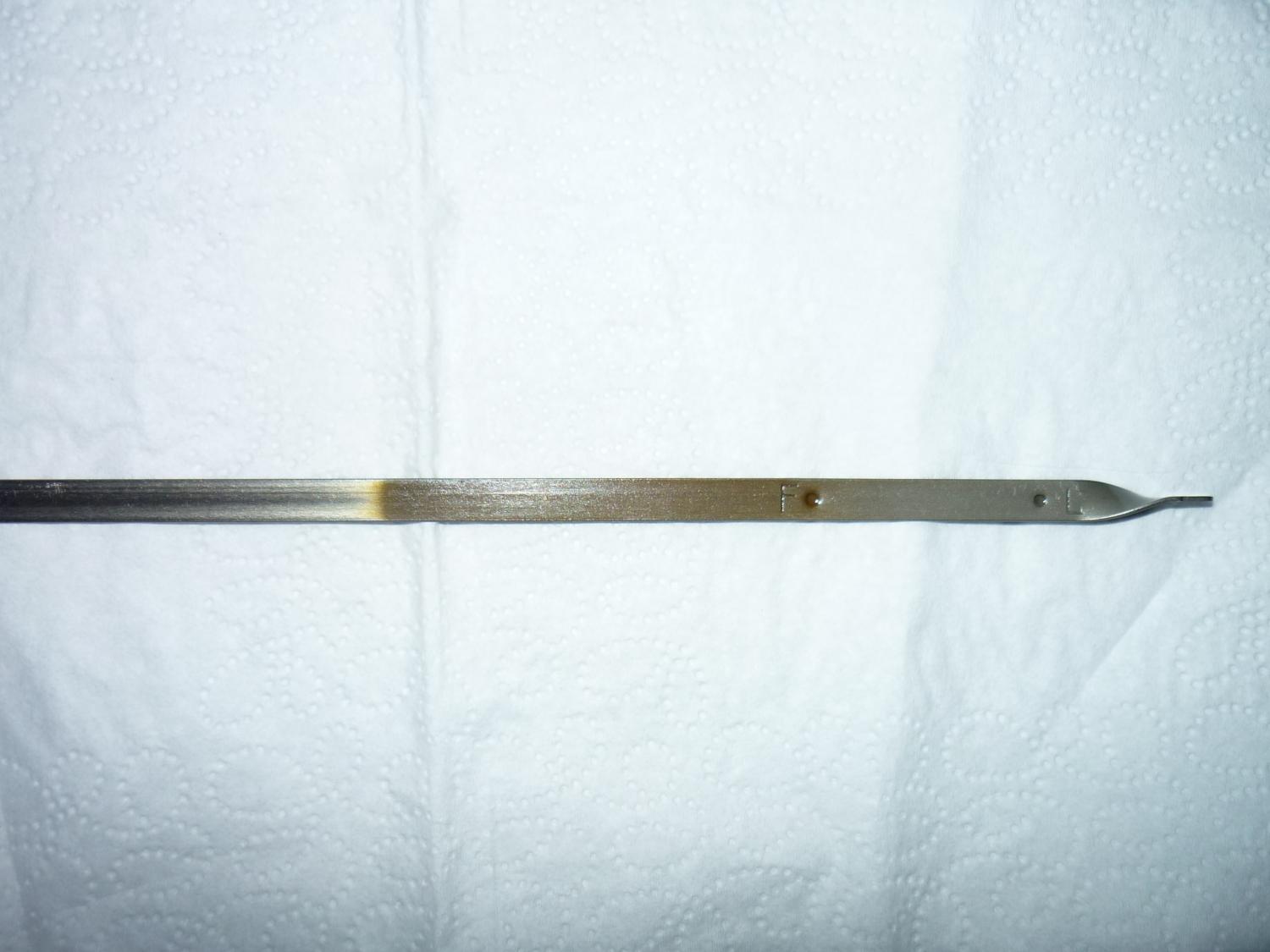

Добрый вечер! Уже полгода как читаю данный раздел форума и решил тоже написать. Если интересно расскажу про свою машину. Машина 2012г, осенью 2014 покупал у знакомой (машина практически в идеальном состоянии, пробег - 21т км), ездила аккуратно режим эксплуатации 70% - трасса, 30%- город, но как выяснилось позже первое ТО было пройдено весной 2014г на 16т км по сервисной книжке и согласно заказ-наряда было залито Castrol EDGE professional OE 5w-30. Как я писал брал я машину осенью и к тому моменту масло было довольно темное, поэтому решил сразу его заменить. Открыв манул увидел рекомендации 5w-20/ 5w-30, дилеры на тот момент предлагали 5w-40 (и хотя с Акцента у меня оставалось еще 2 канистры по 4л Мобила 5w-40 я его не рискнул залить), поэтому решил менять сам и приобрел Castrol  5w-30 AP. Через год (осенью 2015г) и на пробеге 28т км снова залил такое же масло. По ощущениям, ближе к замене двигатель начинает работать чуть шумнее, но думаю это сам Castrol себя так ведет (потому что на Акценте тоже пробовал Castrol, но на Mobil  двигатель работал тише). Самое интересное, когда я только купил  обратил внимание на щуп - он был в темном налете, отчистить его растворителем у меня не получилось (ВОТ ВАМ И ПЕРЕКАТЫ!), но вот через 2 замены щуп до буквы F отмылся, а выше нее стал светлее, но все равно остался (фото прилагаю, фотографировал сегодня), сейчас пробег - 31т км и 92 м/ч, режим эксплуатации: 80%-город, 20%- трасса, по трассе разгоняю до 130-140 км/ч.  В двигатель заглядывал (насколько возможно)  вроде чисто.
Если кому интересно, могу на 100 м/ч слить данное масло для анализа (да и самому интересно) и еще с замены осталось 700мл чистого масла.
