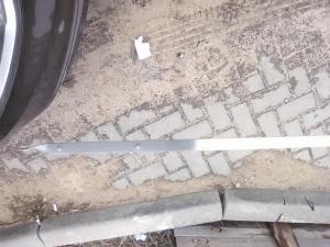

На щупах Hyundai/KIA в том месте которое указано, наносится специальное покрытие, чтобы четко видеть уровень даже чистого (прозрачного) масла, налет и перекат здесь близко не при чем.

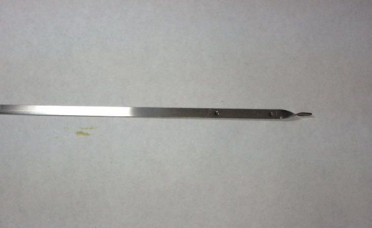

Добрый вечер.  Первый раз слышу про нанесение покрытия на щуп. Специально сегодня заехал к отцу и сфоткал его щуп (прикрепил к сообщению), у него  такая же киа рио 1.6  2012года, пробег 25000 км (у него две машины, поэтому и пробег маленький) и ТО все как положено у официалов - масло ТОТАЛ HKS-310 5w-30. Как видите никакого покрытия, щуп абсолютна чистый весь. А у меня отмылась только та часть где постоянно присутствует масло. К стати до этого у меня был Акцент 2008 года пробег 170т км, щуп такой же по цвету как и у отца. Так что на лицо явно перекат, и подозрение, что официалы предыдущую хозяйку надурили и замену масла не проводили (на помню что на первое ТО она заехала на 16т км, через 2 года владения).
Я про покрытие серого цвета, у вас на полкартинки, или его нет? Без всякого кстати, 4-й Хрюндай и все из салона, по вашей логике, то что "отмылось" было погружено в масло, машина стояла и масло разъело покрытие на щупе, а то что выше - испарения от масла и уже не отмываются.
  sersh123 писал:
Пробег авто 2500.
за прошедший год купили 2 соляриса знакомые 1.4 и 1.6 - у обоих на щупе в районе уровня масла что то типа анодирования\травления как на фото выше.
