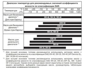

А 0W20 в мануале есть?
@Inzhener,
Неа- по крайней мере на Сид JD, но зато есть 0w40 для бензинок в "Европе" и 0w30 для дизелей :pardon:
в жару тоже нормально себя ведет как я понимаю,ведь в Астрахани лето то жаркое....
до +39 +40 уже было этим летом.  В пробках я не стою, по треку не гоняю, обычный город со средней 22-23 км в час .  В таких условиях двадцатка даже лучше защищает двигатель от перегрева, чем более вязкое масло. Но главное, чтобы штатно работала система охлаждения
@Inzhener,
Вот поэтому для меня, по меньшей мере странно, выглядит то, как некоторые рекомендуют масло, не рекомендованное изготовителем. Вот я себе представляю такую картину: один авиационный техник самолёта заливает в двигатель самолёта масло, как ему кажется, более подходящее для этих целей, но не регламентированное изготовителем ВС и не указанное в Руководствах по технической и лётной эксплуатации данного типа ВС, но с успехом эксплуатируемое на ВС другого типа. Самолёт взлетает, отказ двигателя и... Как вам такой вариант развития событий?
P.S. Уважаемый SadWolf, это вопрос не к Вам, а к тем, кто рекомендует не регламентированные изготовителем масла.
...Неа- по крайней мере на Сид JD, но зато есть 0w40 для бензинок в "Европе" и 0w30 для дизелей :pardon:
Да уж, рекомендации Киа, содержащиеся в русскоязычном мануале, дают россиянам возможность использовать на Сиид ну очень широкий спектр моторных масел
Интересно отсутствие в рекомендациях 20-ок для европейцев и наличие 50-ок для не европейцев.
Изменено пользователем UrAnMoR
Мне на ум приходит только одно, у W20 вязкость на пределе и из-за холодной погоды может разбавится бензином и просесть.
А разве в Европе холодней, чем в России?
А разве Европа не до Урала? :)
Европа конечно же простирается до Урала, но только в одной стране (и вы её знаете), которую обычно в таких рекомендациях не называют страной Европы.
