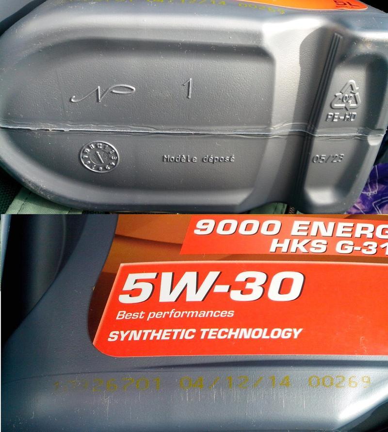

Ну у S-Oil и Total в Корее совместное предприятие, и на банке масла HKS G310 написано Made in Korea с адресом производства завода S-Oil)
В подтверждение своего заявления, относительно того, что Total Quartz 9000 Energy HKS G-310 может разливаться и в Европе выкладываю фотку канистры именно такого масла, разлитого в г. ERTVELDE (Бельгия), о чем однозначно указывает электронный батч-код с 10-ой в начале.
Прошу обратить внимание на то, что сама канистра изготовлена во Франции на предприятии Normanplast о чем свидетельствует маркировка самой канистры.
Мне приходилось видеть канистры этого масла с надписью на этикете "Made in Korea", но ни кто еще не показывал ни корейского батч-кода, ни канистры с корейской маркировкой
@UrAnMoR, изготовление масла, изготовление канистры и розлив - это три разных процесса.
