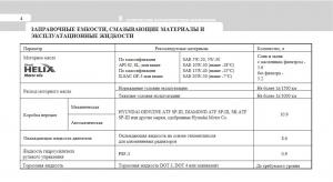

Weelly TR, специально для вас выкладываю страницу мануала Hyundai Grandeur с рекомендациями относительно моторного масла для него
Прошу её внимательно прочесть и на основании заявленного Hyundai назвать хотя бы одно из 24-х масел 5W-30, способных нанести хоть какой то вред бакинскому Grandeur.
Изменено пользователем UrAnMoR
специально для вас
Специально для меня не надо. Это от какого грандера мануал? Он так то не один у хёндэ.
...Это от какого грандера мануал?
Выложен 2008 года, доступен в свободной сети 2011 года, какой у бакинца не знаю, заявит - посмотрим рекомендации для него.

А мануал кроме вязкости что рекомендует, какие допуски (API. ACEA, ILSAC)?
В Мануале написано : Для повышения характеристик эко-
номичности двигателя рекомендует-
ся применять моторное масло по
классификации SAE 5W-20 (5W-30), по
классификации ILSAC GF-3 независи-
мо от модели двигателя и региона экс-
плуатации Вашего автомобиля.
o Если указанные марки масел недос-
тупны в Вашем регионе, то рекомен-
дуется использовать моторное
масло с соответствующим темпера-
турным диапазоном.
Изменено пользователем Vugar
@Vugar
Ну тогда используйте спокойно любые 5w30 с допуском ILSAC из шапки- какие доступны у вас, интервал 7500 выглядит разумным- но смотрите сколько города, сколько трассы, что с пробками- цифра может меняться в обе стороны.
