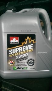

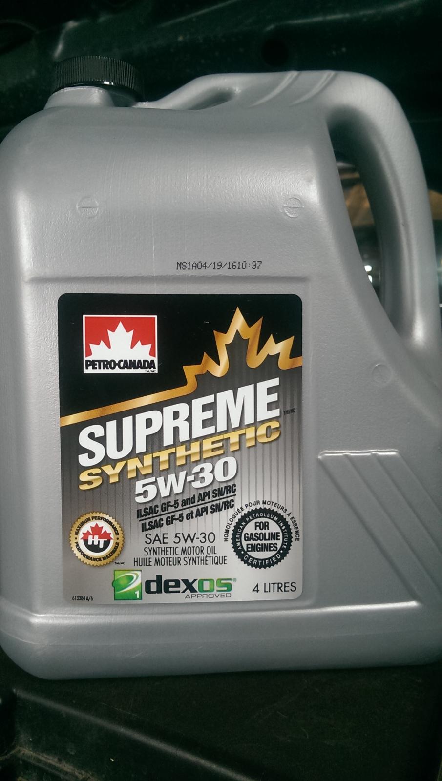

Залил сегодня Petra-Canada. Ещё толком не пробовал, напишу ощущение позже, но провалов больше показателя не наблюдаю! Бенз тот же, сменил воздушный фильтр, масло в коробке на оригинал!
