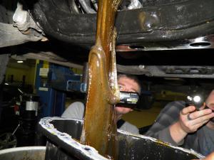

Пишут, что это (на фото) последствия жидких масел))
