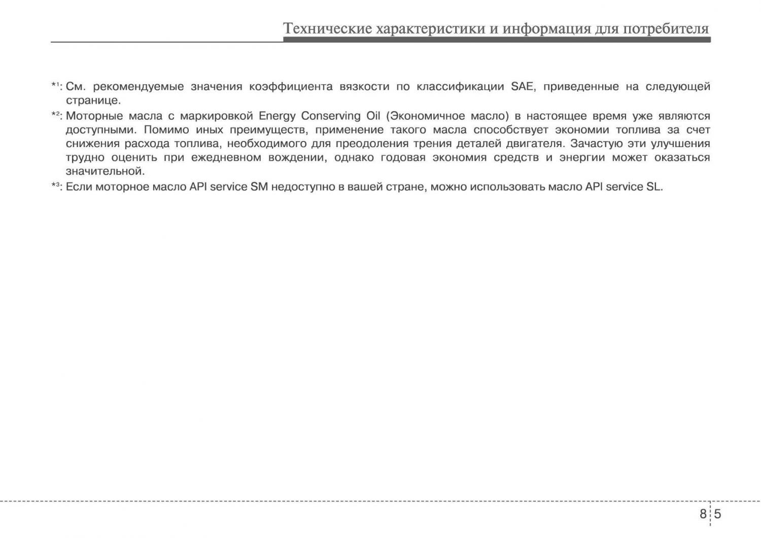

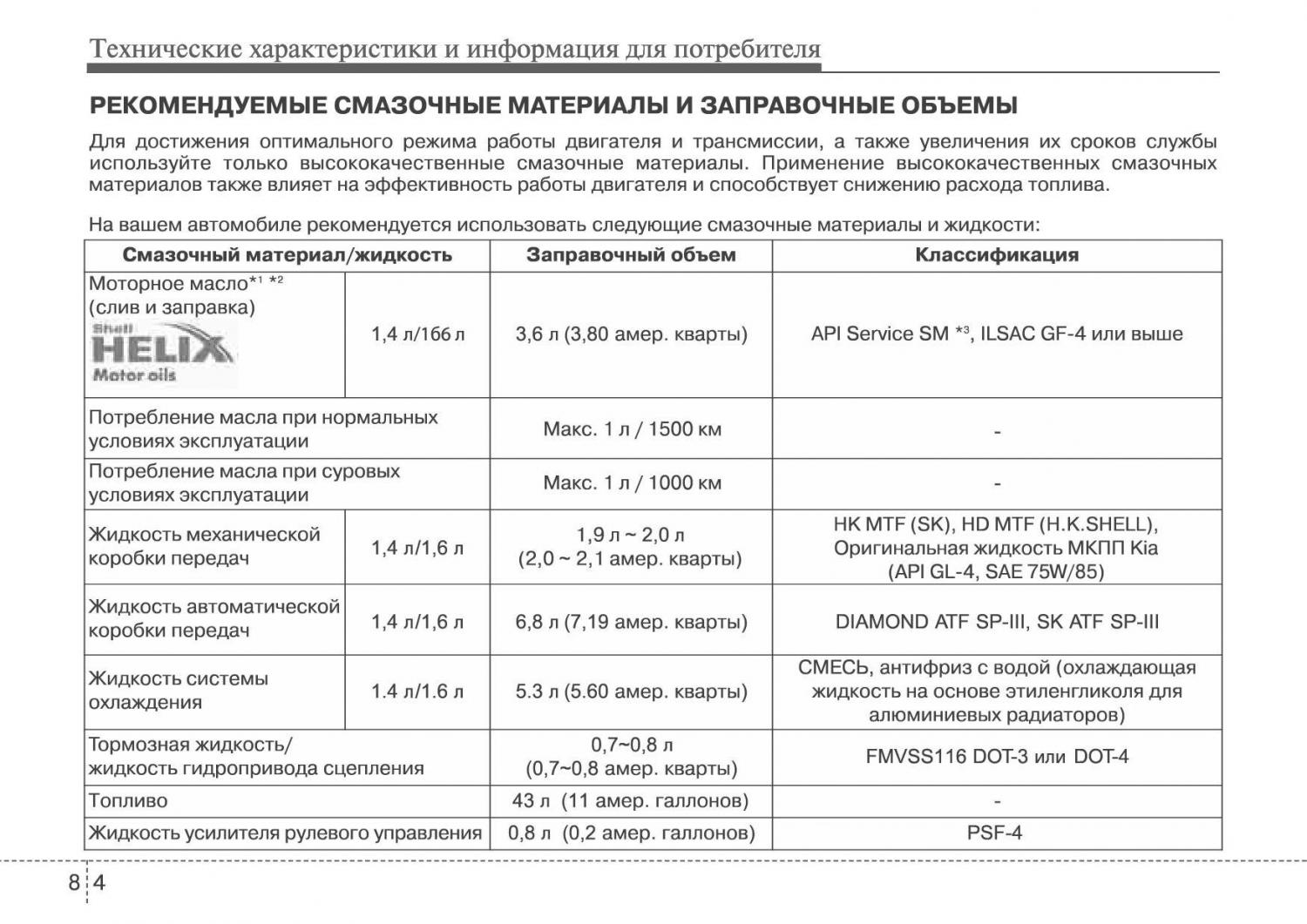

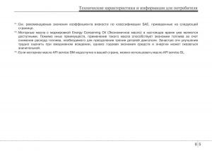

@igoroskol, нет такого в официальном мануале КИА. откуда вы это взяли я не знаю. Направляю официальный скан страниц мануала с указанием требований к смазочным материалам..

@igoroskol,
Для достижения наилучших рабочих характеристик и обеспечения максимально высокого уровня защиты при выполнении всех видов операций выбирайте только те смазочные материалы, которые:
a.
Должно удовлетворять требованиям классификации API или ILSAC.
b.
Имеют надлежащую марку вязкости по классификации SAE для предполагаемого диапазона температур окружающего воздуха.
c.
Смазочные вещества, которые не имеют коэффициента вязкости SAE и сервисной классификации API или ILSAC на контейнере, не должны использоваться.
Вопрос об отношении завода-изготовителя к 5w-20 как к наиболее подходящей для двигателя вязкости масла закрыт.
Не вводите людей в заблуждение.
5-20 рекомендуется для ЭКОНОМИИ ТОПЛИВА. Что проявится на любом моторе.
