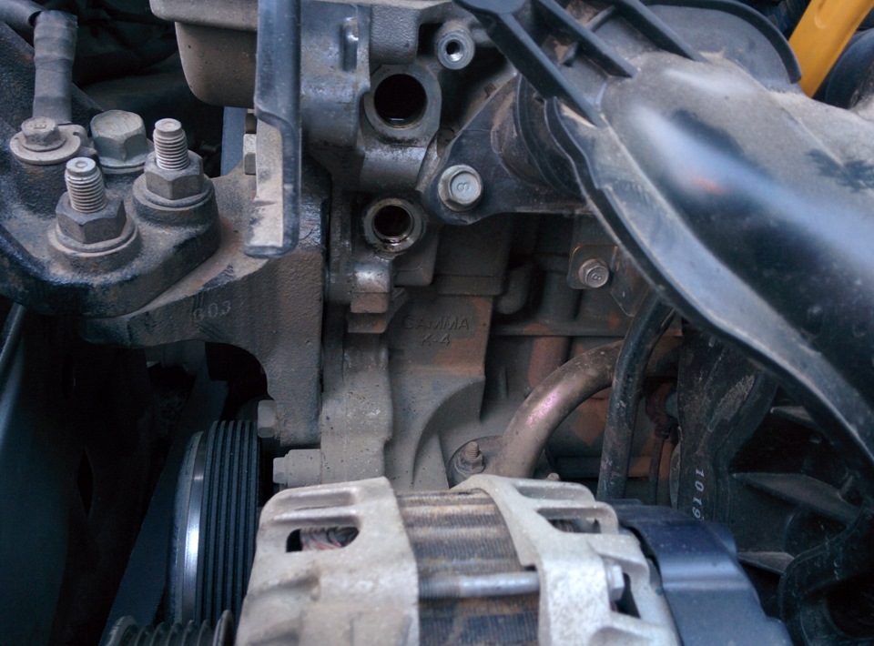

Какие гидроклапаны, что они делают?
а читал в статье про Экотэковские движки,что моторное масло в них выполняет роль и Гидро-жидкости,управления Фазовращения
В гамме масло используется как гидравлическая жидкость для работы натяжителя цепи. Однако от 10w-60 на этом моторе никто еще не умер.
Было у меня "рычание" движка в диапазоне от 3300 до 4000, как-будто глушитель прогорел, только на ходу причем (более подробно - тут ), но он пропал, как только заменил бренд масла. Сейчас конечно тоже слышно как движок работает и конечно громче чем было изначально. но процесс снижения шума идет.
Т.е. на лукойле 0w-40 шум ниже? Интересно... Хотя это еще от погоды зависит, около нуля шумит сильнее всего. Выпуск, конечно, странный...
Про этот речь, наверно
Клапан OCV (регулировки давления масла) + фильтр клапана, еще фото
post-8648-0-52789500-1480959743_thumb.jpgpost-8648-0-90269800-1480959743_thumb.jpgpost-8648-0-41932900-1480959744_thumb.jpg post-8648-0-45111200-1480959912_thumb.jpg
клапан 24355-2B600, фильтр 24150-23761.
на рестайле выпуска с 6.01.2011 пошёл другой клапан 24355-2B700
