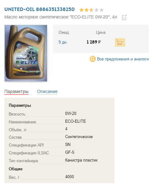

Зачем за 1700 руб. H/K, когда есть за 1289 руб. это (говорят, с ПАО 20%):
http://www.exist.ru/price.aspx?pid=8B40CC43&sr=1003
0w-20 юнайтеда не рекомендую. Слишком низкая вязкость. По крайней мере, летом точно. Если конкретно юнайтед и всё тут, то 5w-20.
