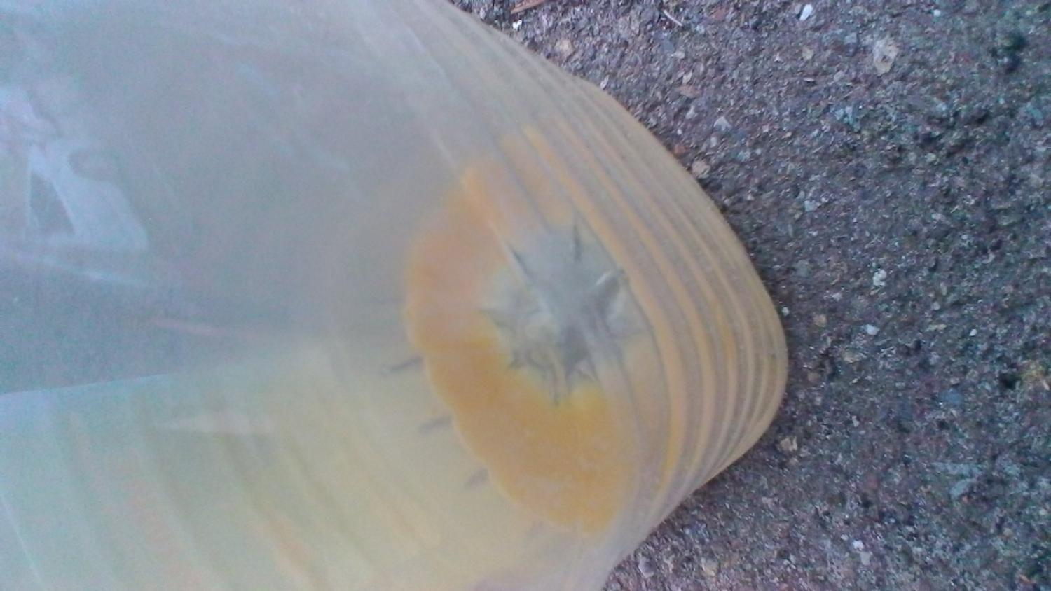

Фото конечно не ахти. Лучше в стекле и снять на видео.
За парафинилось, нормально для кряка.

Масло Тоталл(молибд) на улице -15, что скажите?
Скажу, что ничего нового. Нефиг это маслотв зиму лить.
Да там дело не в только в помутнении. У тотала CCS предельный для пятёрки, и учитывая склонность корейцев всё заваливать, это больше 10w, чем 5w.
Сорри за качество,подскажите пожалуйста,что залить в зиму,производитель,ситуация критическая,ехать болле тысячи км.,залил это тотал вроде его льют ,как масло первой заливки,хочу мобил подойдет?
@Reddi, у каждого производителя есть разные масла и спрашивать про производителя Мобил подойдёт или не подойдёт - из разряда "хочу одеться, футболка подойдёт?".
Если смущает именно поведение масла в холода - обратите внимание не на производителя, а на масла 0w30.
Когда масло заливали в эту канистру она сухая была?
@Dania, зато таких нервов не будет если себя успокоить нулевкой.
Здесь впечатление что вода попала.
Если для себя - я бы тоже с 5w не парился в Ростове.
Да я не собирался в ближайшее время менять масло,чисто случайно обратил внимание на эту конистру(не когда я не экспериментировал,до знакомства с этим форумом,и вот оказалось не зря) меня напрягает цвет масла,как вареная сгущенка,ща налью в чистую,сухую посуду и в морозильник,мне бы точно знать такой цвет для кряка норм. или быстрей сливать?
На зиму мобил отличный вариант, что 0w-30, что 5w-30. Только традиционно высокотемпературная вязкость высоковата у 1 х1 5w-30.
