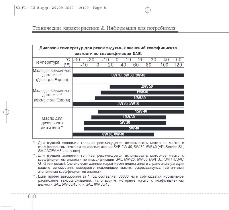

но 20 это же до +15 всего ?
Где это вы прочитали такое?
Изменено пользователем SadWolf
до +50 ))
SadWolf, википедия наверн)
Изменено пользователем Tsarsky
Кто сказал? Вот посмотрите http://www.oil-club.ru/forum/topic/7962-petro-canada-supreme-syntetic-5w20-api-sn-otrabotka-kia-ceed-posle-5100km/ температура до +25
Если я не ошибаюсь, мануал на ваше автоpost-33048-0-11280000-1493191970_thumb.jpg
Xw-20 от -30 до +50
Xw-20 от -30 до +50
