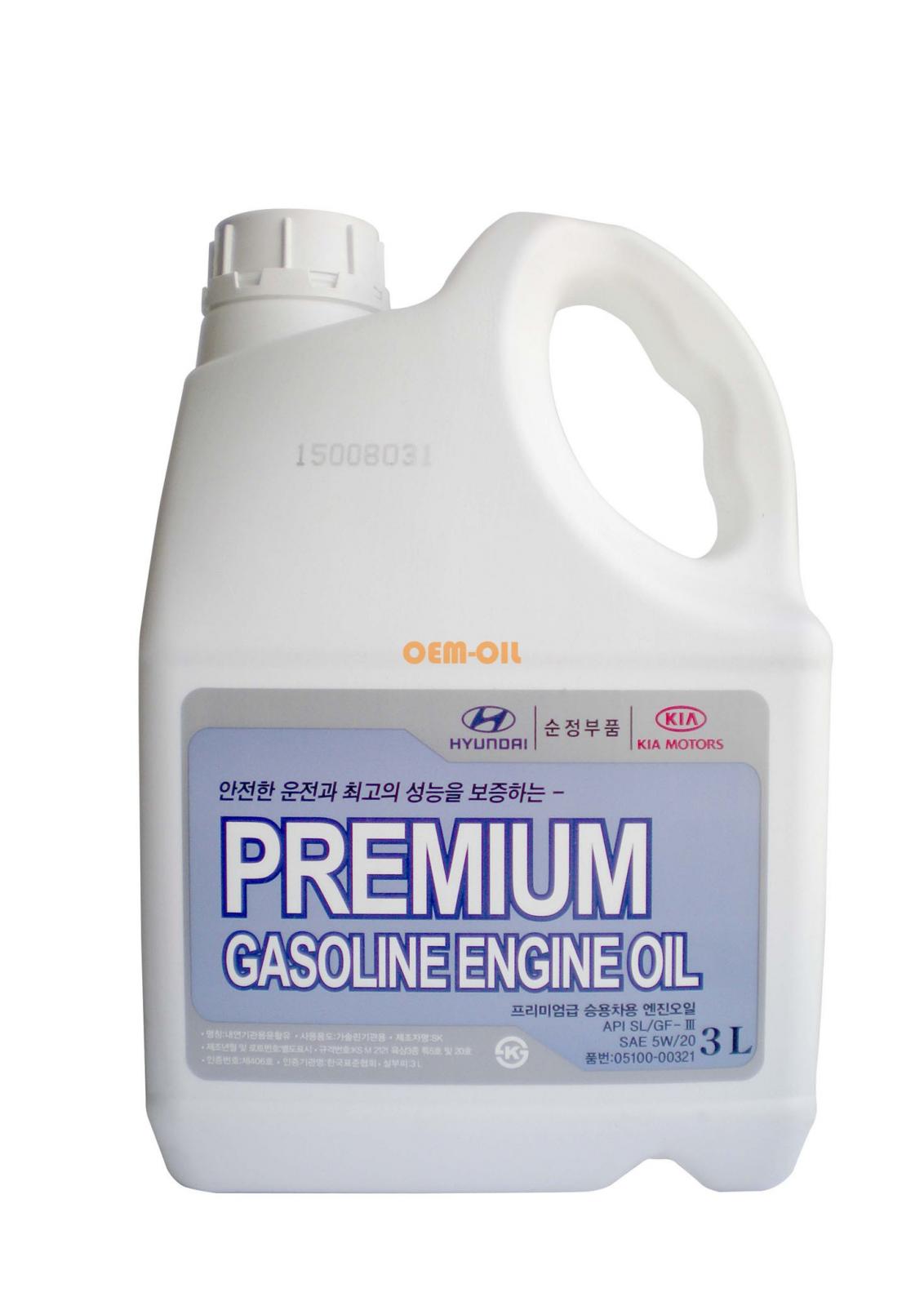

Коллега (соляровод) тоже говорил ,что на заводе залита минералка.....У него Солярис 2013 г.в.
Так это же не единственный вариант.
Есть еще черные канистры (premium LF 5w20, синтетика, ACEA A5)
А "ваша" минералка по допускам не проходит.

Ничегошеньки сомнительного тут нет,вполне себе нормальное масло,мы такое к ОД на ТО-0 привозили,только в 4л. канистре и потом его же и лили в лето без проблем,стоит копейки,в двигателе не гадит,работает так же как и на заводском,через 200мч. меняли.
  29.04.2017 в 06:16, Danyock сказал:
LF (улучшенное, синтетическое)  народ уже сам льет. Вы же про заводскую заливку спросили. А допуски API SL и ILSAC GF-3 в старых мануалах на двигатель G4FC и были указаны. Это потом в новых мануалах их на API SM и ILSAC GF-4 подправили. Так что G4FC не очень требовательный :) , лишь бы масло менялось почаще.
Хотя могу допустить, что в Чехии - Словакии на заводах могут залить Total, в России - Лукойл.

Не факт что это масло в белой канистре прям чистая минералка. Может быть как и у многих производителей такой себе syntetic blend, III+|(||), с преобладанием последнего конечно же. Никаких проблем при 180мч на нем быть не может, не тот двигатель чтоб раньше его убить.
