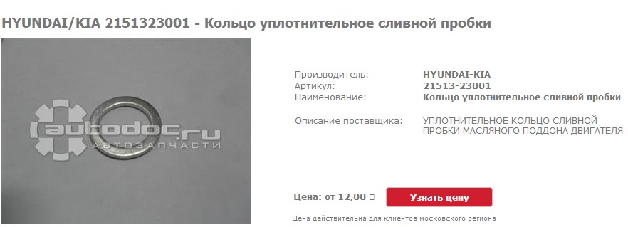

Прокладку под пробкой менял? Или у тебя ее и вовсе нет.
Ну обижаете. Прокладка каждый раз меняется,она же одноразовая. Я купил сразу кулек их.
Ну так чел же пишет открутилась сливная пробка. Хотя это возможно когда ее изначально не затянули.
Старая прокладка была "обжатая",вариант с не затянули исключен. Возможно недоятнули... Время покажет.
Я меняю прокладку пробки при каждой замене, хотя у H/K прокладка довольно толстая и пару тройку замен выдержит, момент затяжки пробки 35H*м.
Да не вообще не вопрос ее менять каждый раз. Копеешное дело.
А смысл менять, если даже не потеет? я у себя кольцо ни разу не менял за 10 лет эксплуатации (замена масла 2 раза в год). Тяну всегда динамометрическим.
Просто повезло. У меня сопливит старая, еще немного дотянули на свой страх и риск, но больше не буду старую ставить. Первый раз решил не менять старую и сразу же получил напоминание

Была у меня Каризма GDI с 2003 по 2006 год, 96т.к., 15 замен масла, ни разу не менял. Элантра у меня с 2006года, первые 3года - замены масла у дилера, замена прокладки каждый раз, а с 2010г. авто на моём обслуживании, почти 100т.к.пробег, тоже было 15-16замен, меняю раз в 3-4 замены масла. Даже намеков на сопли из-под неё не было! Меняю так, на всякий случай. Изменено пользователем Inzhener
В этом деле главное не перетягивать....чтоб шайба не вминалась ...я до 55 000 пробега тоже не мянял....Это около 8 ТО
Изменено пользователем Дед Юрьевич
Вот вы загоняетесь с этими шайбами... :)) . В любом отделе метизов в магазинах автозапчастей продается шайба медная или алюминевая (14х20х2). Купил горсть- на всю жизнь автомобиля хватит.
@bomber29,  засунул в корзину , пусть лежит там :)
Точно подойдет ?)
Точно подойдет ?)
На рио jB, солярис, соул, гетц - подходит.
