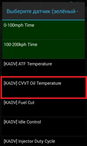

Штатного датчика температуры масла нет, откуда он берет данные? Скорее всего просто по какому то алгоритму. Есть датчик температуры масла в АКПП, может вы его смотрите?
Данные берутся с системы CVVT, судя по названию параметра - CVVT Oil Temperature.
Изменено пользователем Iлья
Данные берутся с системы CVVT, судя по названию параметра - CVVT Oil Temperature. К сожалению, не пойму как картинку прикрепить.
Так это не температура масла в картере тогда. Смысл её смотреть?
А чем температура масла в картере отличается от этой? Думаю отличие будет минимальное. К тому же эта температура единственная которую можно увидеть.

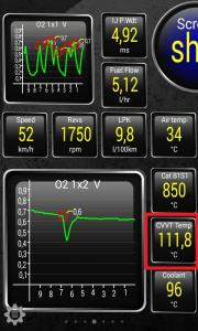

Это кстати, максимальные значения, что я видел за весь период наблюдений. Стоит также обратить внимание на показатель "Air temp" (температура на впуске/на улице). Даже при 34 гр. масло не имеет каких-то запредельных значений. Вот так это выглядит:

А вот интересно, эта температура выше, чем та, которая в картере?
Поэтому и не надо свято верить этой цифре, потому что не известна начальная температура масла из картера. Может оно охлаждается по пути в головку, а в другие пары трения, которые ниже идёт более горячим и жидким соответственно.
