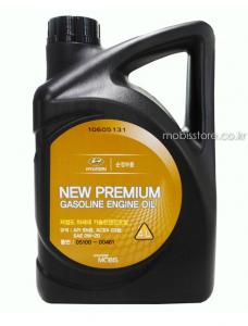

Парни, скажите  и  посоветуйте, какое из  этих  масел  предпочтителнее  для  мотора КАРРА 2017 г?
Понятно, что  разные  масла и  основы, но  по раметрам  они  могут  плескаться  в наших  моторах , но, что  из  них  будет  лучше, разве что  А-5 меняют  раз  в 10,000 км, а АлСилак-5 с натягой  бегает  до  7000.
А что  ещё  скажите?

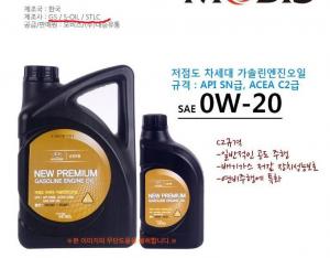

А какого рожна в новом мануале 0w20 c2? Зачем С2??
В угоду эконормам.

Моточасы, а не пробег играют решаюшую роль. Можно и 15ткм пройти на илсаке при больших разовых пробегах по трассе. А можно и зимой при коротких пробегах и недогревах, как и частых прогревах, если еще и автозапуск, убить к 4ткм. Как и А1/А5 Изменено пользователем White Oleander

Чтобы это масло лить.

  06.09.2017 в 18:47, bomber29 сказал:
Интересно, кто будет поставщиком. S-oil? А в банке Seven Red1 0W20? Там как раз и золы мало, и фосфора мало. http://www.oil-club.ru/forum/topic/25469-25469/
Изменено пользователем Романтик 903
  06.09.2017 в 19:24, Романтик 903 сказал:
