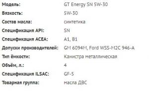

  14.10.2017 в 07:11, Alis сказал:
А вот такое масло пойдет ?
Подойдёт, но с заменой раз в 5 тыс.км

  14.10.2017 в 07:13, Sportage72 сказал:
Почему именно в 5т км? А не в 3 или 10?
На 200мч подойдет
