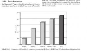

Да, не спорю, норм. масло. Вообще считаю, что между xW-20 A1 и xW-30 A5 разница небольшая - не стоит спора :). Оба подходят в эти моторы. Вот с маслами A3 разница уже заметна, и по температуре мотора, и по расходу топлива, и по динамике авто (говорю чисто из своего опыта). Потому считаю, что смысла лить сюда xW-40 (как и 5W-30 A3 C3) нет, несмотря на некоторые норм. анализы. Особенно зимой - там такая вязкость, что частенько на непрогретом моторе через перепускной клапан маслофильтра напрямую будет гнать (давление то открытия - 1 бар в отличие от 2 бар и больше в фильтрах для европейских моторов под A3 C3).
Что до выбора xW-20 ILSAC ACEA A1 или 5W-30 ACEA А5, то считаю, что всё зависит от режимов. Чисто в городе (особенно зимой) лить что-то вязче 0W-20 не вижу смысла - отрабатывает по износу точно так же, недогретому мотору легче, ещё и топливо при прогревах экономится. На лето же, если преобладает трасса, есть большие нагрузки в виде прицепов, горных перевалов при полностью заполненном авто, оффроуд и т.п., то 5W-30 А5. Не потому, что 0W-20 там совсем не справится, а просто преимущества 0W-20 в условиях хорошо прогретого мотора сходят на нет...
P.S. Кстати, насчёт противоизноски. Шелл на GTL базе. Сравнение износа на GTL и гидрокрекинге у двух масел с одинаковым пакетом:
По щелочному и вовсе у Шелла преимущество. Плюс опять же GTL окисляется медленнее гидрокрекинга:
