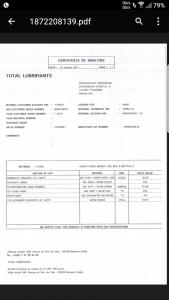

Это масло прошло 478мтч. Перекат в 2.5 раза.
Для w20 илсака это много. Но если 100ppm износа по железу разделить на 2.5 это 40ppm железа на 200мтч, что для обкатки вполне нормально. И ниакого ужаса там нет, просто много железа накопилось.
Так можно каждый раз по 15тыс менять, никакого ужаса не будет, просто железа каждый раз "много накопилось" :D
Ну и самое основное анализ не покажет лакирование, нагары и др.отложения, которые при постоянных перекатах довольно быстро начнут образовываться и забивать кольца, то есть по анализу критичного износа не будет - но двигатель будет "умирать" по другим причинам.
  Арториус писал:
Масло померло вот и пошло поехало.
  Sportage72 писал:
Прихват колец как раз должен сопровождаться повышенным "выделением" с ЦПГ, так как кольцо не "дышит" в канавке, то есть становиться статичным-прихваченным, что как раз и важно при перекладке поршня в ВМТ и НМТ.
