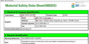

Откуда информация? Из достоверных источников?получается зик что-ли?
Вообще вот эта корпорация GS Caltex у тотал совместно с kixx. А zic делает для хендай аналог тоже с тотал совместно. S-oil
Но это масло kixx и zic не разливают под собственным брэндом. Только в канистрах Хендай/Киа

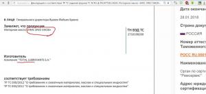

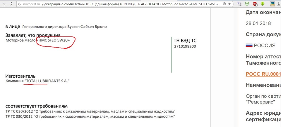

@val_kaz, вообще, ничто не мешает Zicовцам намешать масло конкретной рецептуры для заводской заливки(поставку на конвейер). Так что может быть всё что угодно в нашем мире. К примеру для самой Ю.Кореи(их заводов там)
тогда почему эта рецептура совпадает с рецептурой тотал TOTAL HMC SFEO 5w-20?)) И только тотал g310 под своим брэндом эту рецептуру продает. Если это zic разработало, то почему под своим брэндом не продают, а тотал под своим продает?)
Zic базовые масла поставляет а всем остальным там тотал рулит. Также и kixx
