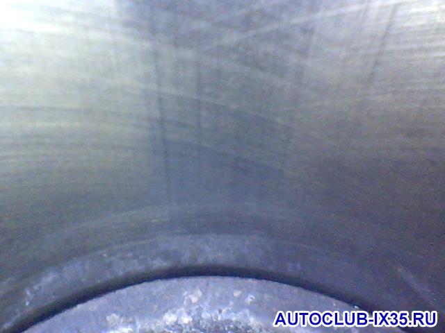

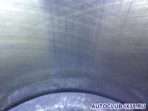

Вообще все кто утверждают какие либо теории или масла в доказательство своих методов пожалуйста выкладывайте фотки своих цилиндров, прежде чем советовать что либо
Вот мои цилиндры. 1 и 4.
Изменено пользователем val_kaz
Хоть кто-нибудь избавился от дизиления? По-моему нет. У всех так с начала на холодную небольшое постукивание,а со временем уже и на горячую. Как правило это стук юбки поршня об цилиндр,и как следствие задиры. Сам через это прошел: первые звоночки появились на холодную при пробеге всего 19000км,проверка эндоскопом показала задранный второй цилиндр,и теперь каждое утро наслаждаюсь ‘’прекрасным’’ звучанием мотора,хорошо хоть на горячую проходит пока. Режим эксплуатации не гоночный,с новья всегда грел авто до 50 градусов (1000 оборотов), похоже зря,слышал ,что именно прогревы смывают маслянную пленку с цилиндров и как следствие задир. Теперь не грею.
