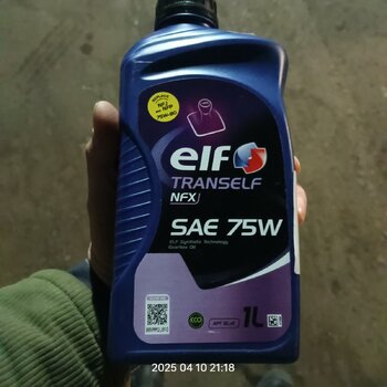

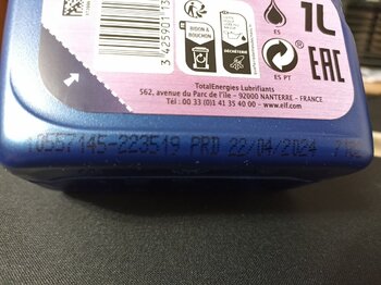

может кто нибудь выложить фото оригинальной банки 23-24 гв, сменился дизайн, тоталовская прога показывает фигню, на всех банках один и тот куар код и номер под ним, похоже на паль в общем.
