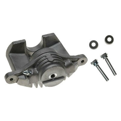

На сравнительно редком авто Chevrolet Caprice сталкиваюсь регулярно (раз в сезон) с закисанием направляющих суппорта на задних дисковых тормозах. Причем, судя по виду смазки, происходит её коксование со всеми вытекающими.
Пользовался около 1.5 лет смазкой TRW pfg 110, но она тоже коксуюется. После каждого такого случая я снимаю скобу, вычищаю ершиком грязь, полирую в пределах разумного внутри, закладываю новую смазку - далее все повторяется через 2-3 месяца.
Конструкция суппорта проста и банальна - обычный плавающий суппорт, выглядит так:
Направляющие без уплотнителей резиновых.
Из этой темы понял, что смазка силикон+тефлон 08887-80609 не очень подходит для таких суппортов, верно?
Тогда что в качестве высокотемпературной альтернативы применять? Molykote G-3407
И какие могут быть проблемы при использовании в направляющих "металл по металлу" смазки 08887-80609?
Заранее всем спасибо за ответы.
