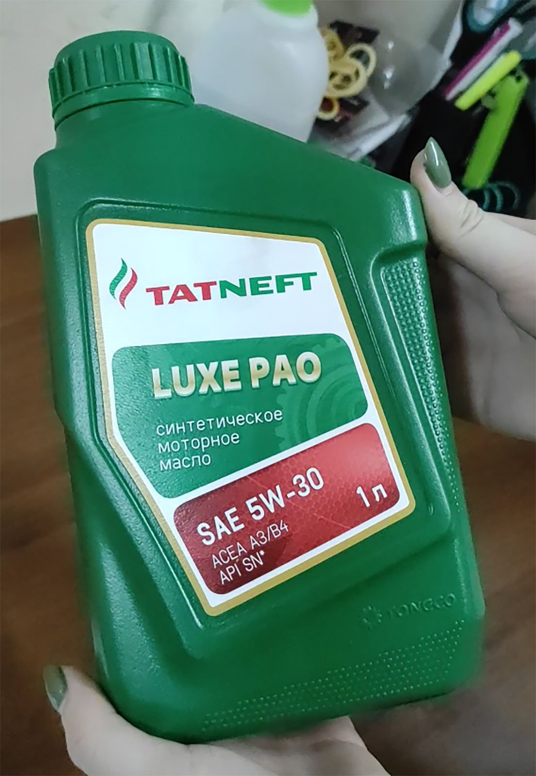

Татнефть Luxe PAO 5W-30 свежее NEW 2021

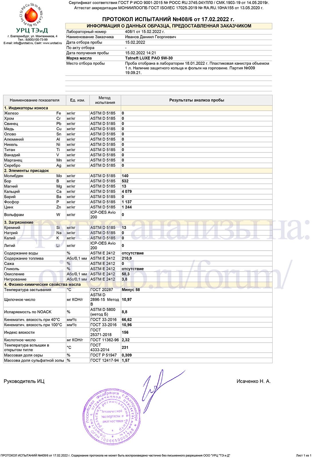

По содержанию элементов и зольности - ну прям как будто масло 2008 года.

Меня одно только озадачивает, почему они упорно пишут на банке MB 229.5. Ведь этот пакет присадок в таких маслах не встречается. Это простое ACEA A3/B4.
Aleksszlat это начальная точка отсета, грубо говоря в свежем пик был в определенном месте 1.0, в отработке топливо попало, стал 1.2. Отсюда берутся эти попугаи. Было 210 стало 230 ед, значит топливо попало.
А куда столько кальция????

Я брал себе и на анализ 1960₽+585₽ (4+1л). И потом взял в запас 10л за 4800₽
Смотрю на прежний анализ и вижу что пакет ещё жирнее стал соответственно выросла зольность.  Пурпоинт ниже гораздо и пик на 722 вырос. Значит ли это что доля ПАО выросла?
