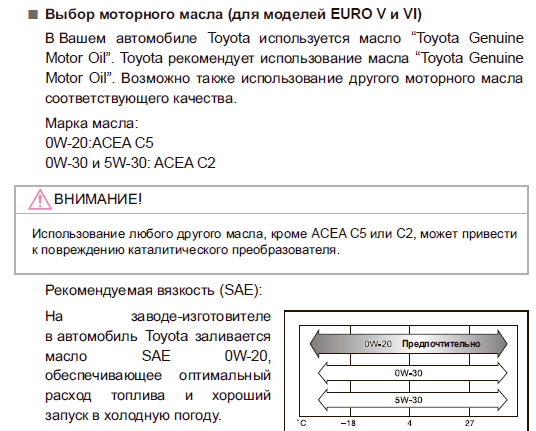

Всем добрый день!
вопрос для получение экспертного мнения, можно ли данное масло залить в toyota prado 150 2.8 дизель 200 лс., хочу залить на зиму, масло уже куплено, но что-то засомневался насчет  того, что оно якобы для вага, по мануалу как бы такое и рекомендуют
Изменено пользователем SergeyMK
SergeyMK без проблем. 508/509 - это даже с большим запасом будет.
Изменено пользователем Itseasy
