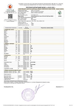

Oilway Dynamic HI-TECH JP PAO 0W-30 API SN+ отработка на Лада Ларгус после 10800км
Дюпелёк
  Показать содержимое
Дюпелёк так на канистре SN+? А то, что то не сходится пазл:D
  05.03.2022 в 10:39, Дюпелёк сказал:
Евген 48 ща норм?
Раскрыть
а где SN+?  :D
  05.03.2022 в 11:23, IvanRND сказал:
Свинец откуда пошел?
Раскрыть
Норм, притрётся к 100000км:sarcastic:
Элементы для обкатки считаю в норме. К 3-4 замене будет меньше.
Масло живее всех живых ещё.
Итого:
Скучный анализ со скучного авто (с).
  05.03.2022 в 10:30, Евген 48 сказал:
Раскрыть
Ага sn -, скорее, с таким пакетом).
  05.03.2022 в 15:58, Elrus сказал:
Раскрыть
ага не то что ваш на ксении на TCL:sarcastic:
А че у нас теперича анализы отработок, не подсвечиваются, когда выходят, так же, как анализы свежего масла???? Админы Ау!!!
  05.03.2022 в 05:33, Дюпелёк сказал:
Присадки: нет
Раскрыть
Ты разве в этом масле не использовал присадку от Ойлвэй ?
Анализ свежего не делали? Какая вязкость свежего?
Хороший результат, доливка великовата (1 литр) на этот пробег, обновила/исказило немного результат, но в общем при таком топливе в масле нормально.
