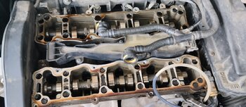

152592 - снял крышки клапанов для замены сопливых прокладок.

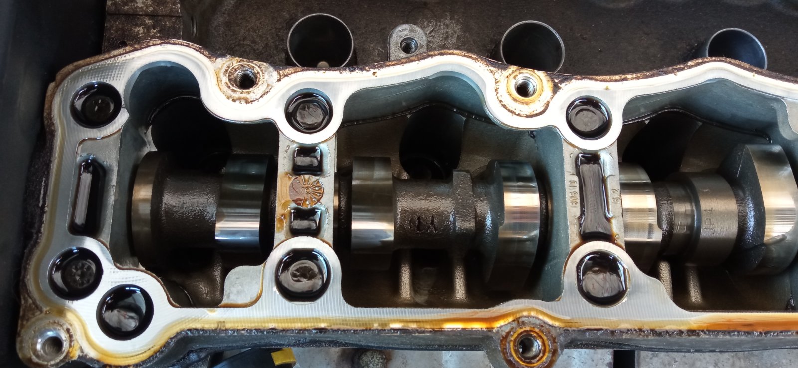

П. С. Двс чистый, может и родные 130к км.

В любом случае визуально головка в отл состоянии, может меняли конечно. Но если родная, за машиной, видимо, следили.

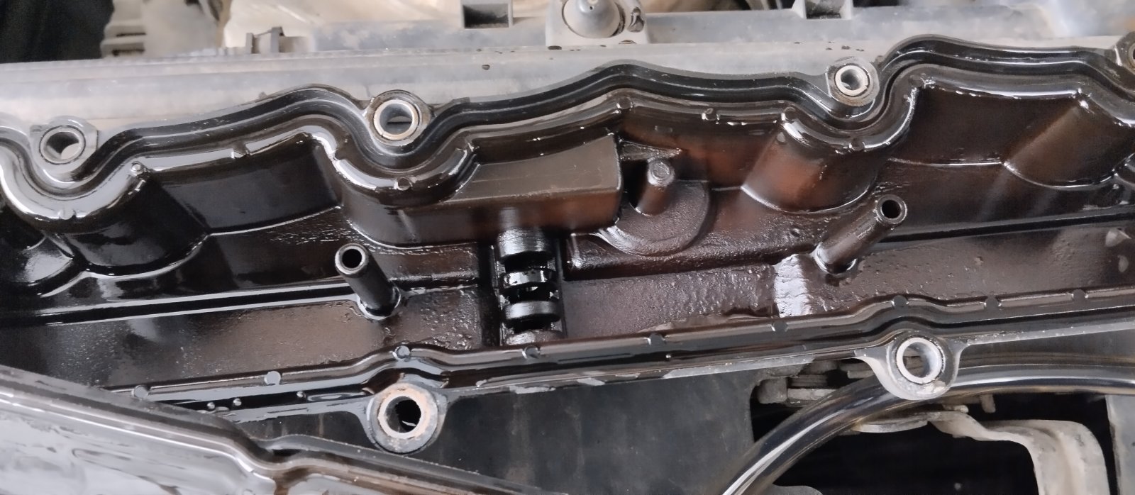

совместил с заменой масла. на крышках рыжий налет, стирается пальцем, не знаю что это. в остальном все хорошо.

А касаемо последних фото, у меня пробег на моторе 200+ , выглядит гораздо страшнее)). Это дело все в бензине, ездил бы на газу, блестело бы как у кота)). Не стоит обращать внимание...
