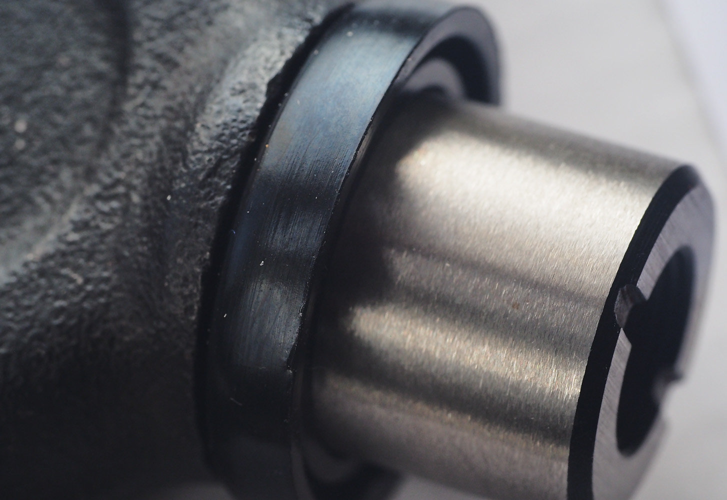

Один опытный джипер однажды сказал мне: стоит только первый раз заменить заводские крестовины, затем будешь постоянно их менять каждые 2-3 года, а то и чаще. Он-то хорошо знал, о чем говорит, а я понял только сейчас, когда обнаружил, что крестовины GMB, которые установил в передний кардан четыре года назад, обе уже болтаются, причем пробег у них за это время просто ничтожный, правда с большими нагрузками. Напомню, что родные крестовины прослужили там без малого 20 лет. Пришел черед поменять крестовины заднего кардана, купил TOYO, на коробке которого гордо красуется "made in japan". Японией там точно не пахнет и, скорее всего, производитель даже не тайваньская Toyo Nan Lun, а поддельный Китай. Делать нечего, занялся подготовкой новых крестовин к установке, т.е. удаление консервационной смазки, закладка новой, а также поиск и по возможности устранение грубых дефектов. Оказался типичный образец "мало-мальски современной" ширпотребовской крестовины, где "качество" вполне соответствует ее низкой цене. Полюбуйтесь на качество металлообработки. А мы боимся смазку с дисульфидом молибдена туда закладывать, дескать микрочастицы будут подклинивать иголки в процессе эксплуатации. Какое там подклинивать, наоборот сюда нужны плакирующие смазки, чтобы заполнить эти царапины и каверны :diablo:
1877811696_PA248260.thumb.jpg.7e491525ead69e9e190a56508afe97a2.jpg     PA248260++.jpg
Изменено пользователем Stal

Да хрен с ними, с бороздами, если бы они были гладкими. А там ведь форменный наждак - необработанная поверхность после литья, вся в окалине и заусенцах. Пыльник и так дерьмовый, а тут еще и сточит резиновую кромку после первой же сотни км. В результате потеря герметичности и ворота для коррозии открыты. Нет уж, такого хранилища смазки мне даром не нужно. Зачистил плечики от крупных заусенцев мелкой шкуркой. Борозды естественно остались, зато теперь не цепляют, как раньше. Думаю хуже не станет, тем более, что планирую смазать скользящие кромки пыльника смазкой для стиральных машин
8 часов назад, Stal сказал:
Ты ничего не понимаешь, это легендарное современное лабиринтное двойное уплотнение. Водостойкая смазка не нужна, да и вообще смазка не нужна, полная герметичность.

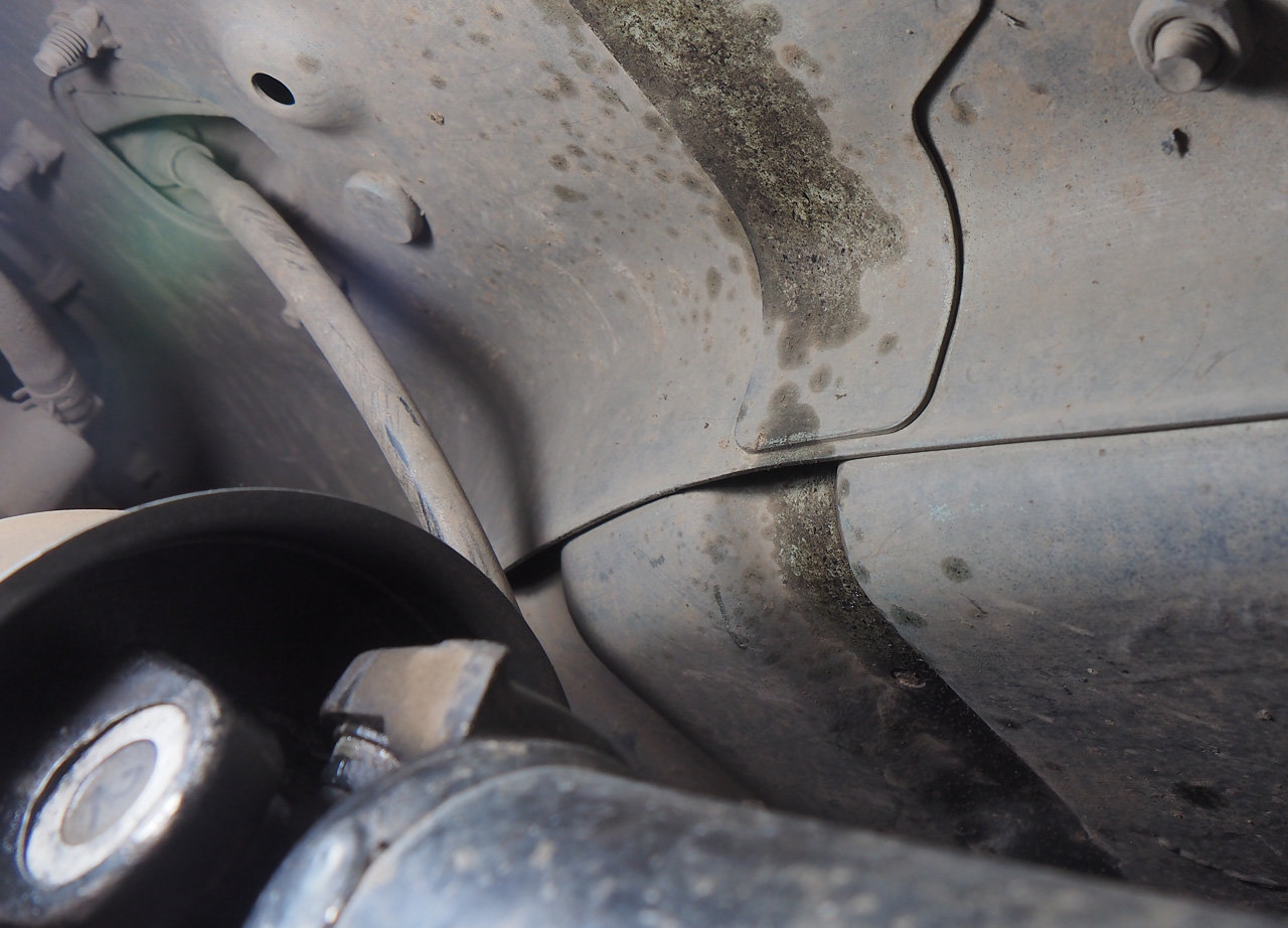

На выходные удалось выбраться на трассу. Прокатился около 100 км со скоростью 100-120км/ч. Сегодня специально взял фотик и сфотал новые крестовины, смазанные сульфонатно-кальциевой смазкой Total XM-100. Пипец какой-то! Смазки в крестовинах похоже уже не осталось, вся на днище кузова. Вот тебе и сульфонат - повторяется веселая история а ля "невастан XS-80 решил прогуляться". И что теперь делать? Постоянно шприцевать, пока все днище не покроется слоем смазки в палец толщиной? Вот же б..., с зеленым кастрол LMX такой проблемы не было :angry:
Со стороны раздатки. На крестовине хорошо видны дорожки убегавшей смазки
1060990630_PB113520.thumb.jpg.7f548d71c148c7506343de95534fcba7.jpg       1644245617_PB113521.thumb.jpg.1c91274faaa2baac2a521740a8533f52.jpg
Со стороны заднего моста
1115329700_PB113523.thumb.jpg.ca66fc1785dea790de3bc46e78f1e020.jpg       1354758774_PB113524.thumb.jpg.66b81efcbf89b2fb254b116e22f277dd.jpg
