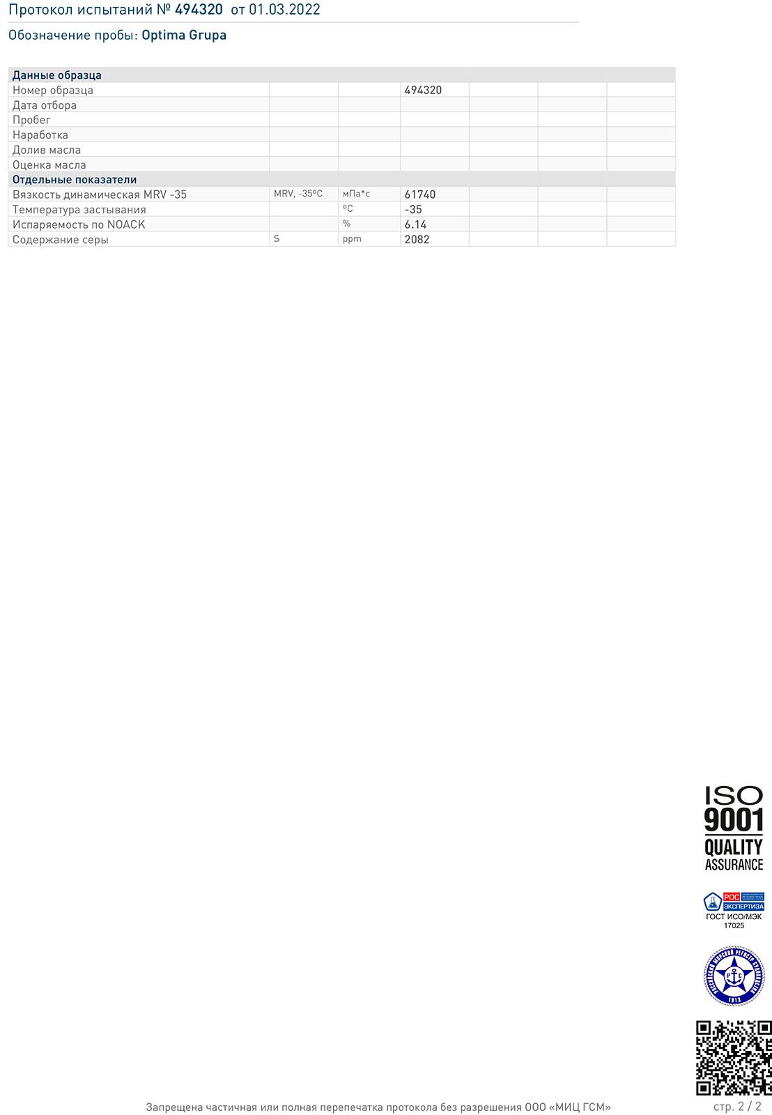

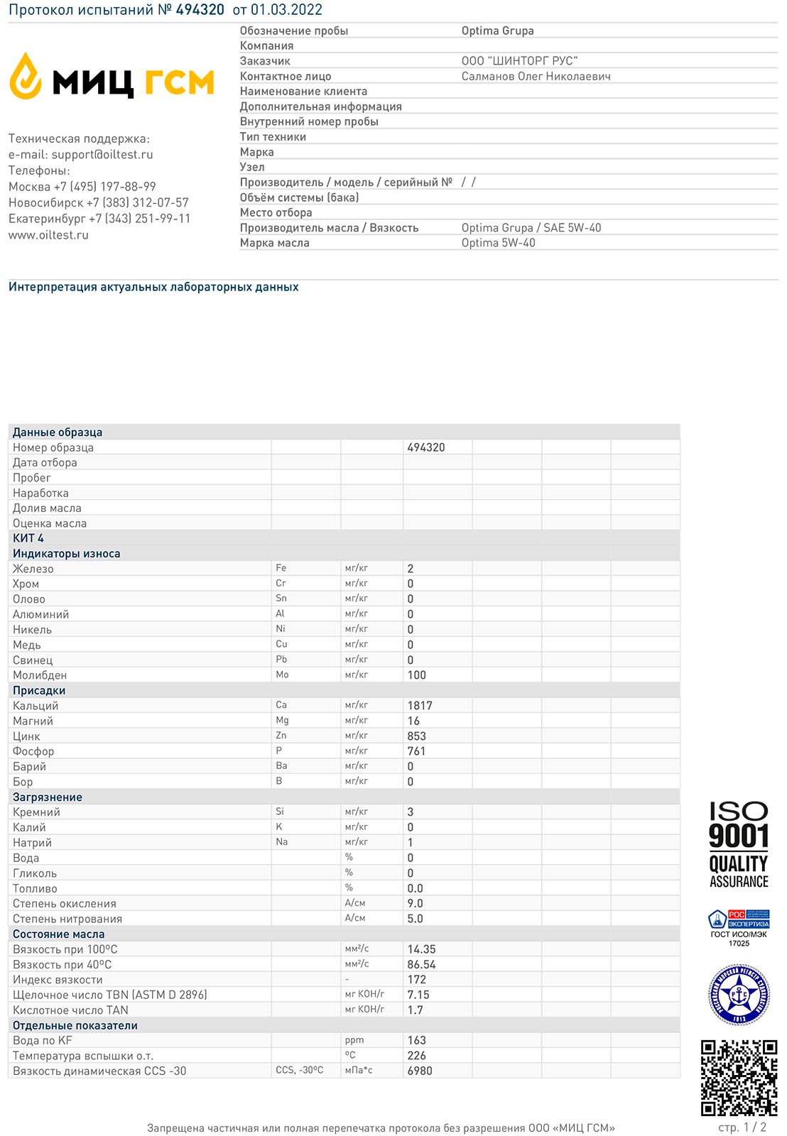

Братушки сербы производят это масло. Данных никаких не нашел, вроде бы это масло ACEA C3, 505.01 итд.
Да CCS закосячили, должно быть <6600.
NOACK = 6% - это что ПАО? Или МИЦГСМ так выдал опять?
Гуталин с3. Ссs завален/на грани.
Видимо, пытались сделать больше Крепокое масло. Поэтому и молибден в пакете, компенсирует кв40).
Раскрыть
Скорее всего косяк лабы.
ПАО с таким ccs умудриться ещё сделать надо).
Не... гуталин...

  18.03.2022 в 10:21, Fudzila сказал:
А чья рецептура, есть догадки?
Раскрыть
  18.03.2022 в 08:59, torcon сказал:
Раскрыть

Ни кодов для заказа, ни этикетки, ни внешнего вида канистры, ни соответствий, вот какое масло надо было называть "масло загадка"
