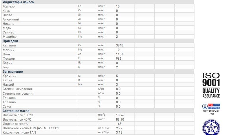

Я видел слои гуталина на самосвалах после R5М и пробега 120-150т.км при интервалах в 20к. И там хоть R6М заливай будет тоже самое. А по анализам сливается чуть ли не свежее с ЩЧ 10 и КЧ меньше 3. Если водитель с механиком забили на технику, то хоть бриллиантовое масло лей - всё одно будет. А на 10т.км ci-4 mb228.3 при должном уходе за техникой будет работать отлично. И удлинение пробега в км на самосвалах приводит к попадалову.

12 часов назад, IvanRND сказал:
Соглашусь пожалуй.
15 часов назад, Resh77 сказал:
С чем это связано?
много факторов связанных с обслуживанием, качеством з/ч и ГСМ и режимом эксплуатации.
