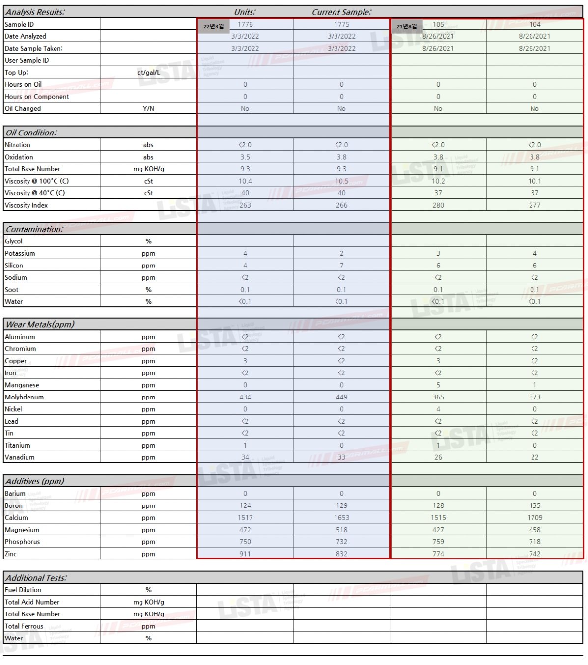

Hyundai Super Premium Plus Gasoline Engine Oil 0W-30 API SN PLUS свежее
Это новейшее моторное масло Hyundai Super Premium Plus.
Это результат повторного анализа после калибровки испытательного оборудования.
Синяя часть таблицы ; новый результат анализа.
На современные моторные масла нет паспортов безопасности, но на момент сбора информации эти масла содержат 28-33% ПАО, 2% сложных эфиров и 60-70% III группы.
Высокое содержание ванадия и молибдена.
извините, я не говорю по-русски.  Надеюсь, это было полезно
antares8714 индекс вязкости конечно космический. Масло интересное, спасибо Вам за анализ!:)
