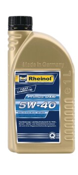

Это масло схоже с CVS тоже написано и А3В4 но есть и C3(мало серы) ? В чём принципиальное отличие?
Изменено пользователем МаратМ
МаратМ когда видишь ACEA A3/B4 + ACEA C3 - это уже среднезольник со средним щелочным 7-8 и золой 0.8%. То есть отличия принципиальные. В анализе полнозольник с высоким щелочным, для двигателей без сажевых фильтров.
