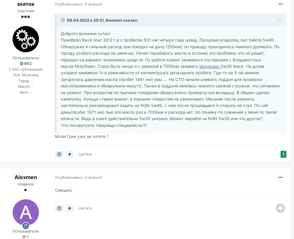

Мужики , хватит ломать голову и выдумывать проблемы :dash1: У меня небольшой парк . Шкода 1.6 пробег 350тыс , Камри 2.5 и 2.0 по 450тыс пробег , хундай 1.6 и 2.0 150тыс пробег. Везде заливаю molygreen 5-w30 , меняю каждый 10тыс. Ваг добавляет около 500-800мл , Камри  и хундай вообще не расходуют :good2: Судите сами :unknown: Эксперимент удался  :cool:
  19.04.2022 в 02:22, Guru777 сказал:
Раскрыть
