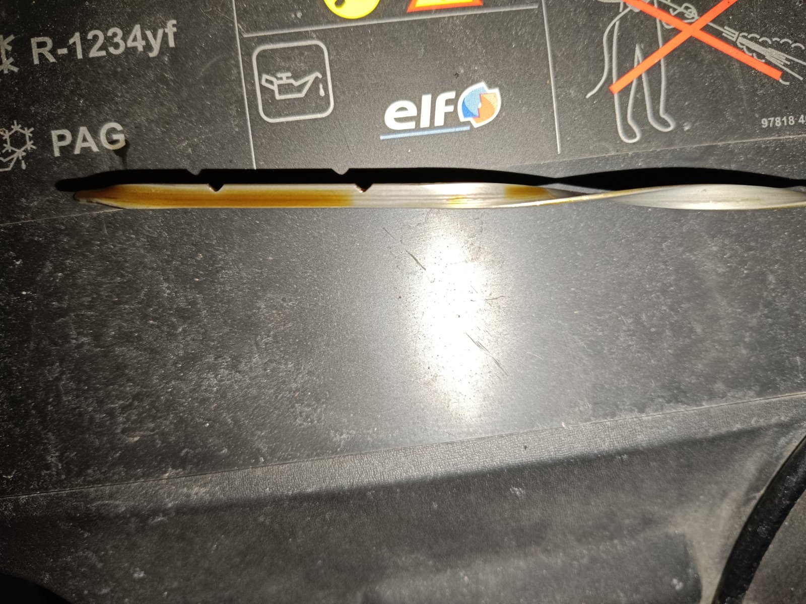

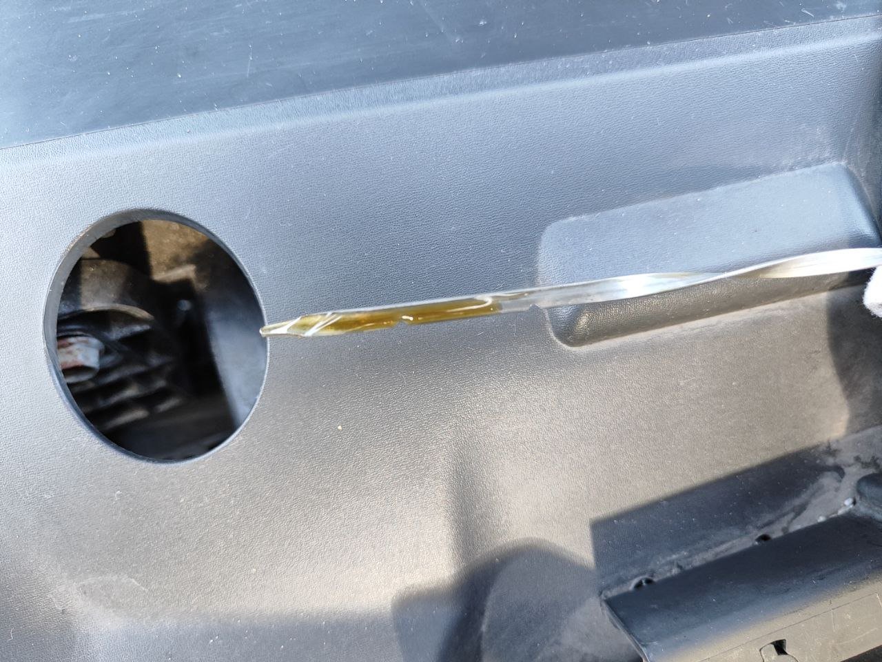

Хорошо, что не доливал. Зима суровая в этом году. Даже не подозревал о такой серьёзной проблеме при коротких пробегах в холода - попадание бензина в масло на прямом впрыске.
За 2 месяца масло "приросло" до верхней риски.
