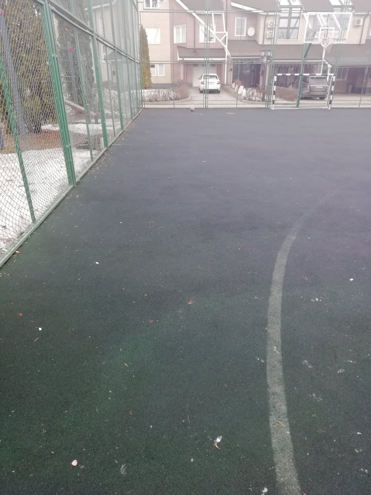

Я могу описать то что происходит с крошкой у друзей на спортивной площадке - там машины не ездят, только спортобувь. На асфальт "крошили", зимой скачут по снегу, сейчас уже снега нет, солнце быстро сушит. Пять лет - проблем нет, очень удобно для футбола и баскета, хоккея с мячём.
ПавелТ не отслаивается? Выцветает от солнца? Снег как убирают? Лужи собираются или покрытие пропускает влагу вглубь? Какая толщина покрытия?

ModeratorSigma я завтра сфотаю, спрошу кто стелил, какая фирма, отпишу обязательно. Грязи точно нет, сам скачу там с сыном круглый год, вода очень быстро уходит, видимо пористая штука. Пару раз навернулся, вообще нет повреждений.
ModeratorSigma прошу прощения, только попал на площадку. Толщина покрытия 3-4 мм, уложено на бетон. Фирму производителя узнать не удалось, завхоза сменила управляющая. Позавчера был снег, сегодня уже сухо.
ПавелТ 2 фото так понимаю это повреждение покрытия, из за чего это произошло?
Почему цвет такой черный? Смотря на другие площадки в инете они все разноцветные, те цвет можно выбрать любым
Цвет из-за поганого смартфона, он темно-зелёный. Повреждение только одно, я его как раз сфотал. Скребком скорее всего, когда зимой чистили. Лопата должна быть без металлической кромки, покрытие мягкое, вот и продрали.
