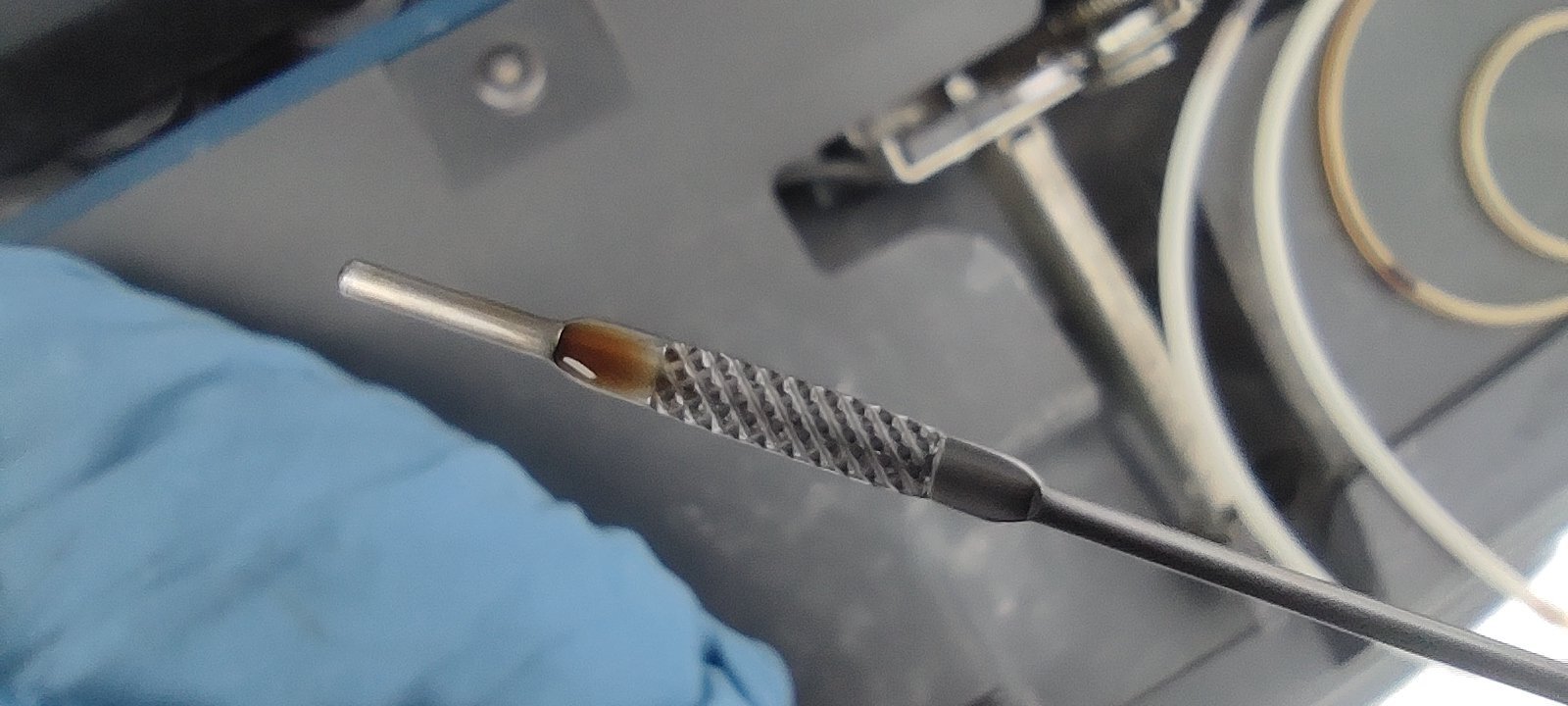

  Много холостых оборотов и коротких поездок (ср. расход - 16,9 л/100км; ср.скор. - 14 км/ч). Уровень масла на момент смены
Версия об уменьшении расхода масла на маслах с топовыми базами в моих условиях не оправдалась - от замены до замены съело ровно уровень.
