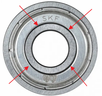

Подшипники.
Как уже говорилось в каждом колесе стоит по 2 608-х подшипника. Бывают с 7-ю шарами (ABEC) или с 6-ю шарами (ILQ). Сепаратор металл, но чаще на дорогих стоит пластик, нейлон и пр. неметаллическое. Пыльник может быть клепаный, резиновый (скорее пластиковый), и пластина со стопорным кольцом. Основное отличие от автомобильных подшипников – пыльник не прилегает в внутренней обойме для снижения трения узла, а также выпускаются подшипники (или сами снимают) внутренний пыльник, т.к. туда грязь обычно не попадает. Все это для уменьшения трения!!!
