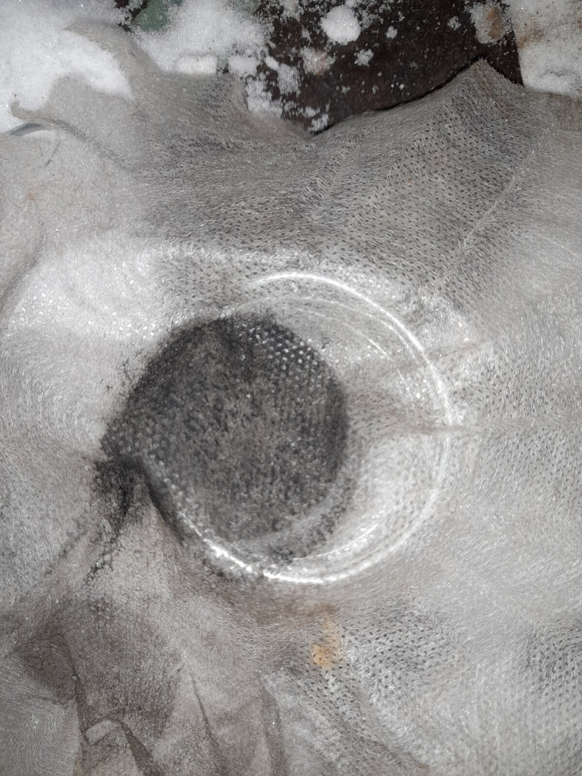

Всем привет! Опробовал присадку в бензин и в  масло. Сделал простенький тест по нагару с выхлопной трубы.Снимки прилагаю:
В масло дали 2 грамма фуллеренола в 20 мл спирта этилового с 150 мл диэстеровом масле.
Для бензина дозу увеличил в 4 раза от ранее расчетной.
Первое фото самая тонкая ткань для парников на пару минут привязали на выхлоп.
Второй снимок работа с фуллеренолом в масло и в бензин.

Приобрёл фуллерены у Сергея(stalker) заливал  10мл на 15л бензина и сразу делал тест на выхлопной трубе выхлопных газов первый снимок показал тёмный нагар. Проездив 140км сделал второй тест на выхлоп.газы исделал второй снимок . На снимке агроволокно стало светлее мало того при езде от 120 до 140км в час исчезла вибрация машины что удивительно! Машина едет мягче.
Изменено пользователем Адексей
По теме, тест показал снижения сажи в выхлопе на порядок, с черного цвета больше на ржавчину стал похож, то есть рыжеватый.
Модель моей машины ваз21093 1998год  карбюраторная. Общий пробег234003км а с фуллеренами езжу 446км итого 234449км. Масло Mobil ultra 10w 40.
Привет всем. Перестал добавлять фуллерены в бензин и утром в 7утра решил сделать тест выхлопных газов на нагар.
Машина ехать стала чуть  не так как с фуллеренами. Вот прям просит добавить присадку. 1000км ездил с фуллеренами и хорошо заметно как машина ведёт себя на скорости от 80 до 140 км в час.
