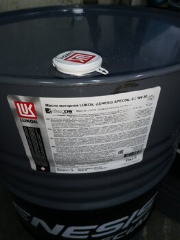

2 часа назад, Itseasy сказал:
еще бы фото бочки посмотреть)))
Скинул фото.

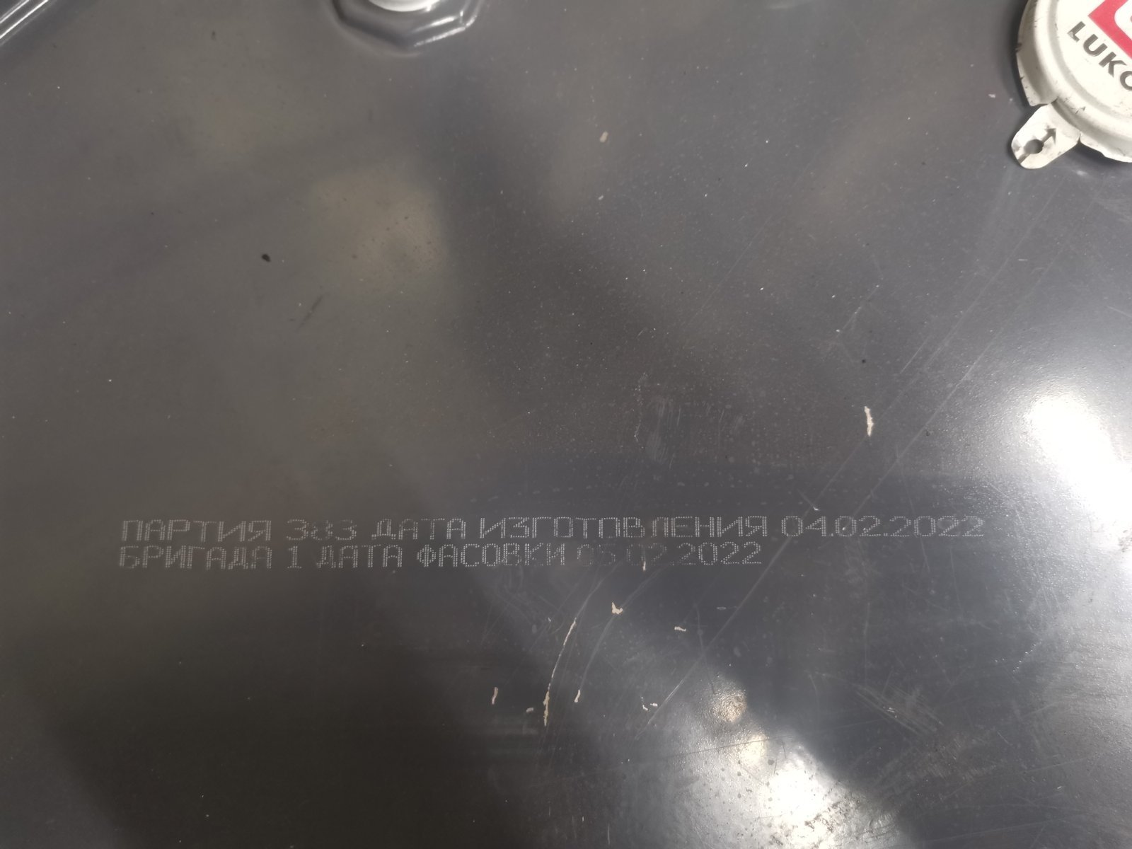

4 минуты назад, step2112 сказал:
Пакет какой-то мутант, дата выпуска какая на канистре указана?
да такая же как на этикетке

8 минут назад, Эдуард88 сказал:
