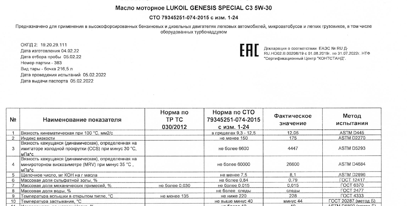

дали неофициально фрагмент паспорта. Можно у представителя запросить
хотя судя с этого паспорта по трем параметрам оно проходит по допускам и мицгсм это подтвердило, единственное что им не правилось это наличие магния. или они с потолка взяли допуски?
это два совершенно разных масла по рецептуре, причем анализ МИЦа не соответствует ни одной из типичных рецептур моторных масел. И даже если сделать смесь двух масел, очень трудно получить ТАКОЕ. Или приборы МИЦа присоединились к санкциям ЕС.
Паспорт на эту бочку !  Вязкость другая. Куда оно проходит ? :sarcastic:
