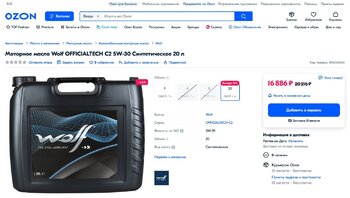

Куча масел ACEA C2 по вменяемому прайсу, но видимо вы судьбу на прочность проверяете.
35 минут назад, karpass сказал:
подскажите какое ?
Без всяких поисков, на общедоступной площадке импортное масло. Объем как раз для тех, кто часто меняет и каждый раз искать не хочет. А если подольше поискать, можно и дешевле варианты найти масел с нормальной репутацией и без всякой "русской рулетки".

8 часов назад, IvanRND сказал:
Многие Вольф не советуют от слова совсем....Или подделок много или масло амно....Но тут, как говорится или коса тупа или косец запула...
