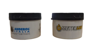

Господа, что касается смазки из шапки этой темы HYDRA 2  - дожал я таки эту компанию Mayerlub.
В очередной раз отправил запросы на получение TDS и SDS на данный продукт (сам продукт прошел ребрендинг. Ранее на банках было написано Anderol, а в данный момент Mayerlub). Компания Anderol ответила что они данный продукт не производят и чтобы обратился в Mayerlub.
Компания MEYERLUB® была основана в результате приобретения 100% акций Anderol Italia семьей Мейер, активно работающей на рынке синтетических и специальных смазочных материалов более 50 лет. С 1977 года она является эксклюзивным дистрибьютором престижного бренда ANDEROL®, имея наибольшее количество клиентов и доходов в Европе. Сегодня MEYERLUB® обладает полной автономией в отношении своих стратегий, формул, ассортимента продукции и маркетинговых направлений, стремясь расширить сферы своей деятельности и обеспечить стабильный и структурированный непрерывный рост.

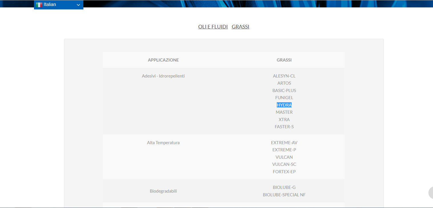

В итоге. Mayerlub ответила! Прислала два файла. Кому интересно- смотрим. Один файл перевел онлайн, второй как то коряво переводится.
Сама смазка, в оригинале, выпускается в NLGI 1 & NLGI 2. Т.е. основное название HYDRA . Какого только спрашивается на баночке красуется название компании Anderol- не понятно. У них на сайте ничего похожего по составу не нашел. Про название можно вообще не заикаться. Но оно есть на Mayerlub (см. скрин)
Фото самого продукта, и прикрепленные доки.
HYDRA range - 11-22 ENG.pdf HYDRA range - 11-22 ENG.en.ru.pdf HYDRA 2 - ( ENG ).pdf
Изменено пользователем I Fixit
