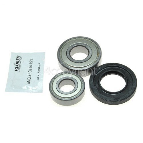

Вот вам еще аргумент (см. фото). Такие рем. комплекты доступны в Европе и их нет у нас.

А я бы заказал себе. Может поделитесь ссылкой на такие замечательные вещи?
А на**** оно вам? Не проще разве пойти приобрести подшипники нужного размера у официальных дилеров, которые специализируются на определенных марках и имеют (имели в прошлом, до санкционном времени)  сертификаты дилера ?
То же самое со смазкой. Зачем этот пакетик трех граммовый, если есть возможность пока еще приобрести данную смазку в тубе (пусть и по цене в 3 раза дороже. Но это уже другая история. Немного раньше надо было запасаться).
И да, тот комплект что на фото выше- ему цена была в Европе 4500рэ при курсе евро в 60 руб. :bye2:
