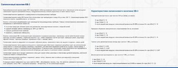

Кто что думает о силиконовой консистентной смазки  на основе селикагеля СИ180?
 В качестве смазка сальника
 продается везде в шприцах по 2гр  за 140р и впринципе распространенная вещь.
консистенция-2
Описание
Высокотемпературная силиконовая смазка для мало- и средненагруженных узлов трения и качения, подшипников с частотой вращения до 5000 об/мин.
Однородная мазь белого цвета, консистенция пластичная.
Длительно работоспособна при температуре +180°С, кратковременно — до +230°С.
Пенетрация при +25°С — 250–300 ед.
Коллоидная стабильность — не более 7%.

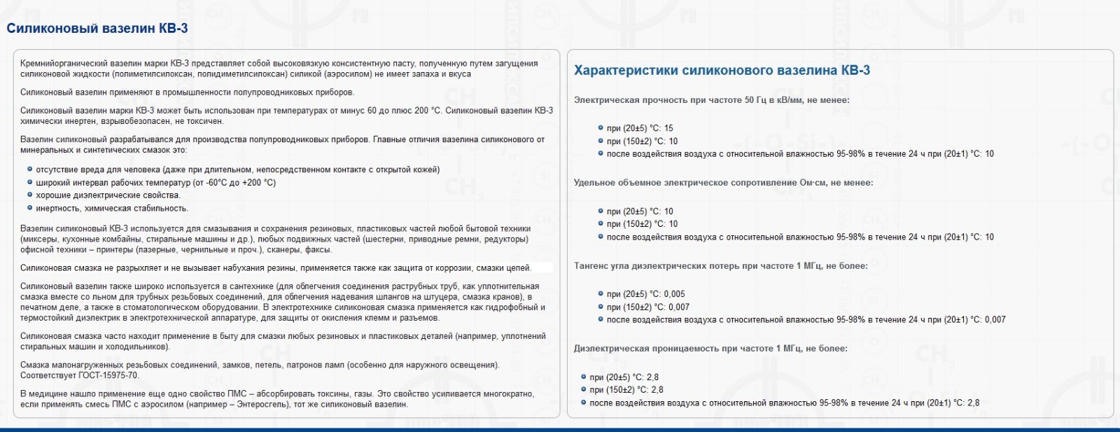

Есть еще вазелин КВ-3, - консистенция 3
500грам 1400р
силиконовое масло на селикагеле.

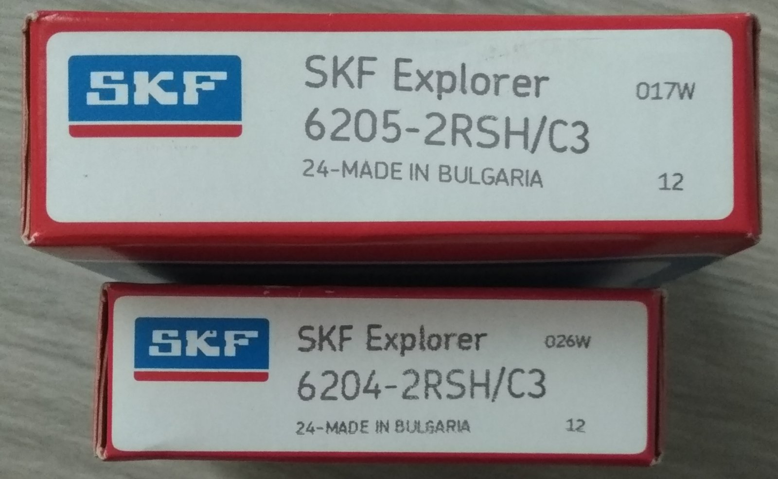

Я Вчера купил у бывшего официала с остатков 6205-2RSH/C3 и 6204-2RSH/C3, оба вроде Болгария (днём заберу, гляну). Со смазкой GJN к сожалению уже не было.

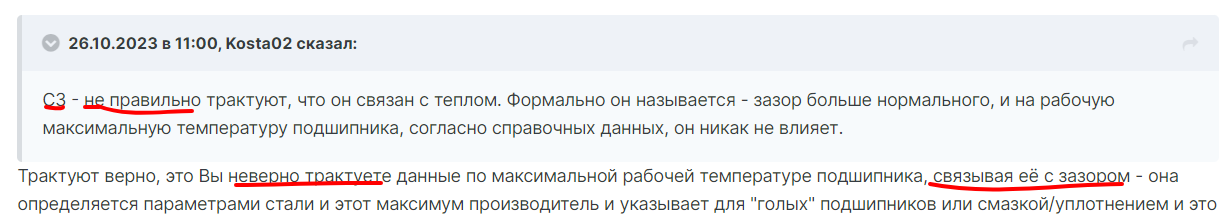

17 часов назад, Songo сказал:
Надо искать выход на завод СМ и поинтересоваться, почему обычно ставят C3. Я может на местный завод позвоню и спрошу, но это будет не авторитетное мнение как по мне.
Они просто могут делать "как все" и не заморачиваться. Они же просто сборщики чужого, а не разработчики "с нуля"
18 часов назад, Kosta02 сказал:
Читайте внимательно! Я не писал подобного. С3 не влияет на максимальную рабочую температуру. Вот открытый подшипник 6205 от именитого бренда.
Я всё внимательно почитал - разберитесь в своих мыслях, без истерик. Зазор не влияет на цифры в техдоках на подшипники (и я написал - почему), но влияет на конкретные предельные рабочие температуры в реальных узлах. Вы путаете всё вместе - читаете и пишете об одном, но обобщаете на всё. Меньше эмоций и больше инженерного подхода :) Не согласны? Просто напишите тогда в ответ доходчиво: для чего делают подшипники с разными зазорами, раз они все обеспечивают одинаковые максимальные рабочие температуры и мы спокойненько это обсудим с допусками, посадками и прочими потребными рабочими температурными интервалами, включая и минимальные рабочие температуры, а не только максимальные. Может чего нового полезного оба узнаем :)
ЗЫ: У NTN толковые доки, без бахвальства - оба эти подшипника легко отработают, как минимум до 150 градусов. Если снизить чуток нагрузку (а тут она и так с запасом), то долго проработают и при 180. Но это уже не гарантируется, конечно, т.к. точно такие же подшипники для которых это гарантируется будут иметь другие доки и другую цену :)
Забрал сегодня. Подделка или нет, ХЗ. По разным видосам показывают разные отличия. Судя по тому что крутится туго и внутренняя обойма имеет выступ, возможно и оригинал. Хотя на вид как по мне - так себе. Надписи на коробке тоже некие кривые/косые, а штрихкод ровный.
Смазки пожалуй маловато ~30-40% как для СМ с её низкими оборотами.
p.s. Про тепловые зазоры есть в видосе что я выложил выше (Часть 1. Как выбрать подшипник генератора, который будет служить долго. ПРЕДЕЛЬНЫЕ ОБОРОТЫ. СМАЗКА.). Если исходить из сказанного, то в СМ должны быть именно C3.
Лучше ставить те, что стояли, а если не известно, то C3. ИМХО
Изменено пользователем Songo
сальник тут вроде качественный, вполне оригинальный- может и оригинал. а надписи это машинная надпись- она печатается в момент упаковки подшипника- ибо коробки стандартные а подшипники разные.:pardon:
Стали бы поддельщики ставить такие качественные уплотнения на подделку- врятли...;)
