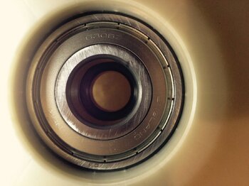

Что такое BB ?   У лилеров SKF всегда были подшипники (на примере подшипника 6205Z C3  Разбирая не одну ст. машину Bosch, там где был SKF - были именно с зазором С3. О каком еще ЗИП может идти речь? Подшипники NSK -  тоже с C3 стояли.
На фото то что с завода было. Сколько подшипники можно обсуждать еще? Нет ни какого секретного ЗИПа. Это общедоступные подшипники. Просто не надо их брать в радиолавках (в отделах запчастей к ст. машинам) и прочих полу подвалах по 300 руб. Ценник им был в 2019 г. в 2 раза выше чем где либо в "подвале". (цена именно на SKF). В моем родном городе. Поэтому выбор взять у офф. представителя Koyo в РФ , и мне это вышло дешевле чем в городе в рознице магазина диллера. Ко всему прочему SKF еще был Made in France. Читал про этот завод- подшипники SKF там не славятся качеством. Поэтому то и выбрал Японского известного производителя, поставщика для Toyota (Да, выбирал подшипники как в авто!). В придачу взял еще охапку подшипников в эл. двигатели  (6202 и 6002) все RS FG.

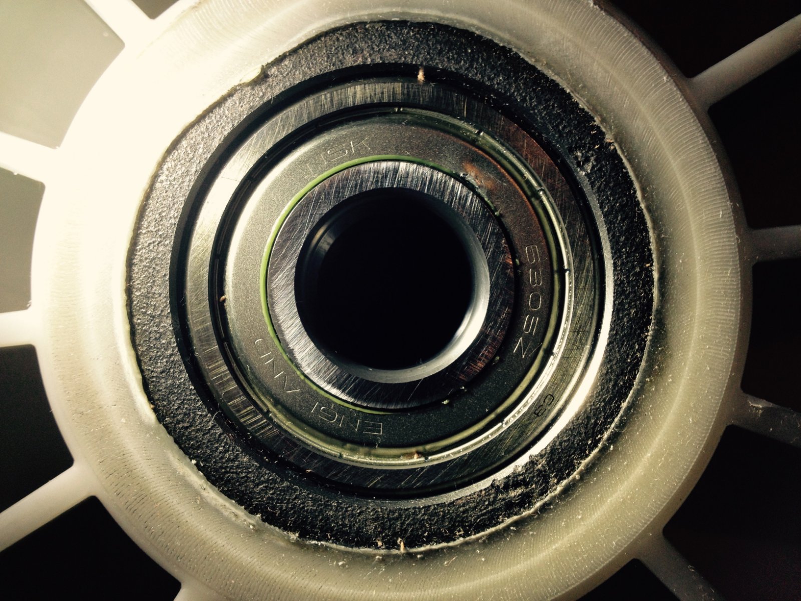

Я общался одним человеком, так "опарафиненный" вами ранее польский NSK в его стиралке отходил 15 лет с начала эксплуатации. И аналогов он не искал.
Пару страниц выше я скинул фотку своего подшипника возле барабана, там стоял 6205DU C4 PPL. Если загуглить, то это Польский NSK и он отработал с 2007г.-2023г. В него попала немного воды, но сам он в хорошем состоянии и без намёка на люфт. А вот второй (со стороны ремня) стоял SKF BB1-0724 BA (вроде как Болгария), на него вода не попала, но если его потрясти, то он гремит и знатно люфтит :(

Я вот на днях буду вторую стиралку разбирать (у предков), 4 года прошло как менял подшипники и сальник со смазкой- вот заодно и посмотрю на ее состояние. (разбирать по причине- кажется один луч крестовины родной лопнул. Но это не точно. Я периодически барабан прокручиваю и на люфт проверяю. Вот сейчас на одном луче появился какой то посторонний микростук и маленький люфт. На других двух его нет. Вал тоже на месте плотно сидит). Давно жду этого момента. Когда менял подши - крестовина была целая и менять ее не стал. Будет стоять что на фото ниже.

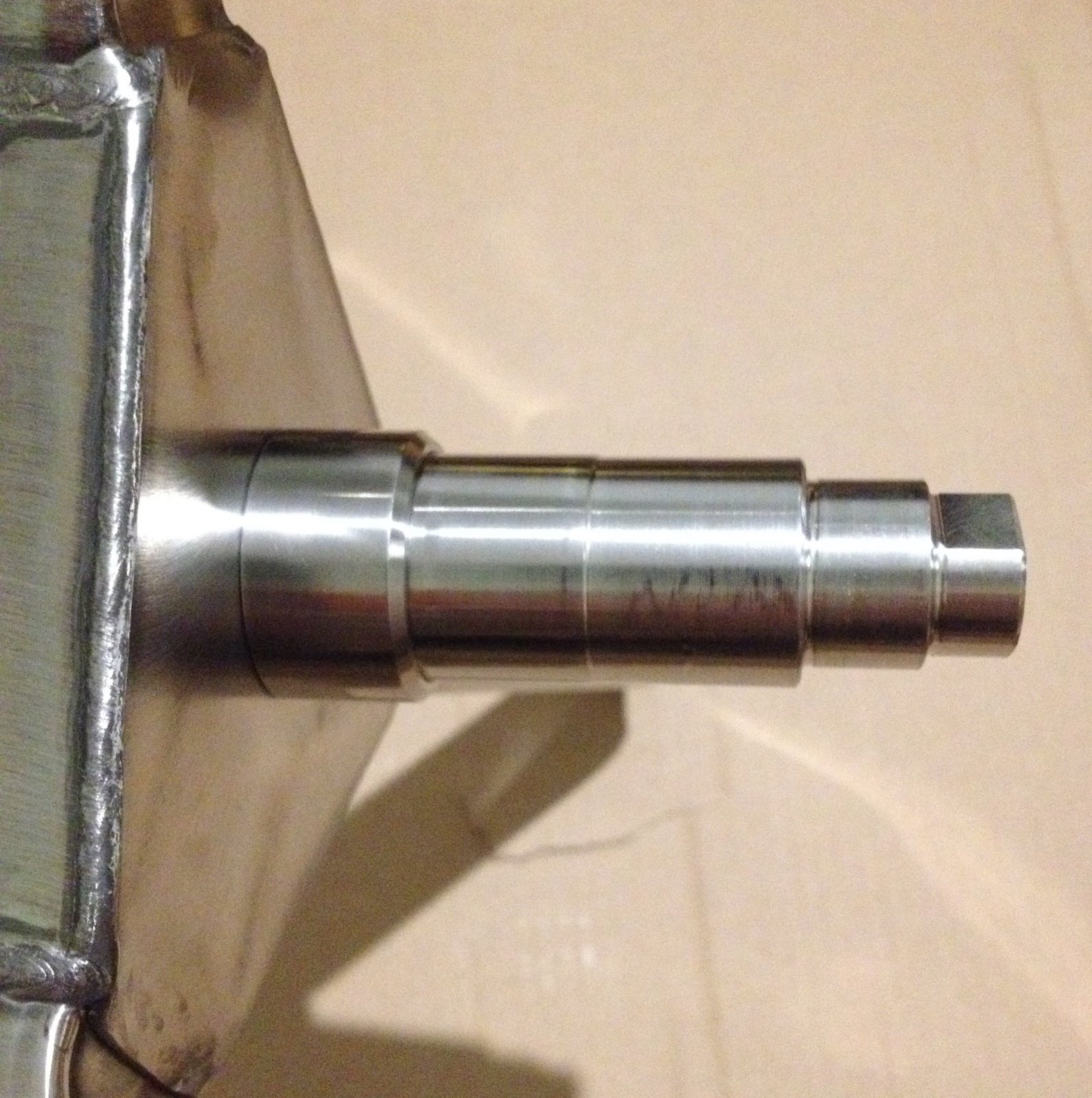

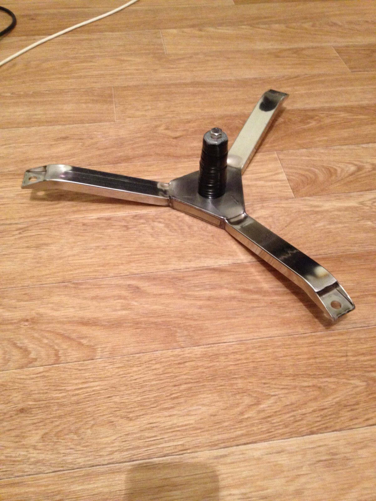

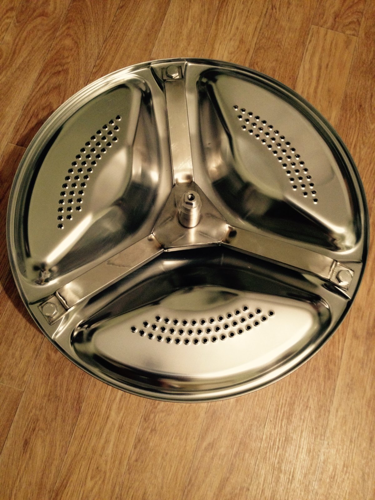

А это моя (уже установлена)
С ней никаких проблем нет (ничего не люфтит). Это все полностью нержавейка ( а вал и колечко съемное под сальник- пищевая нержавейка)

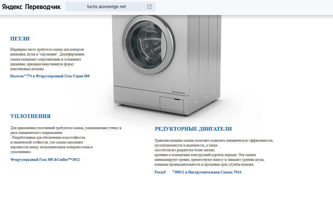

Вот еще что нарыл
https://www.fuchs.com/es/en/brands/l-r/nye-lubricants/appliance/
Там, если посмотреть и провалиться в таблицу- там тоже указана смазка PFPE/PTFE
Вот с переводчика скрин
