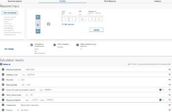

У SKF есть интересный онлайн калькулятор в котором можно глянуть некоторые параметры штатной смазки и подшипника при разных условиях работы: SKF Bearing Select
Из того что я увидел на примере подшипника 6205-2RSH/C3, получается следующее:
Какая радиальная нагрузка на подшипник - я не знаю, поэтому взял минимум 1 kN.
Штатная смазка MT47 может нормально работать, если подшипник будет крутиться не ниже 240 оборотов и его температура не превысит 55 градусов:
Если заменить смазку на GJN, то минимальные обороты понижаются до 140.
GJN - (NLGI 2, минеральное + полимочевина, вязкость 115)
Параметры подбирал по κ: не меньше 0.5
Получается, что и готовых подшипников SKF самый подходящий - 6205-2RSH/C3GJN
Кому интересно, можете сами подставить значения в калькуляторе.
Но мне кажется, что стиралка большую часть времени крутит подшипник ниже 140 оборотов + частные остановки.

55 минут назад, Songo сказал:
Значит посмотрим в другом калькуляторе по подбору смазку SKF в тубах. (выложу вечером)

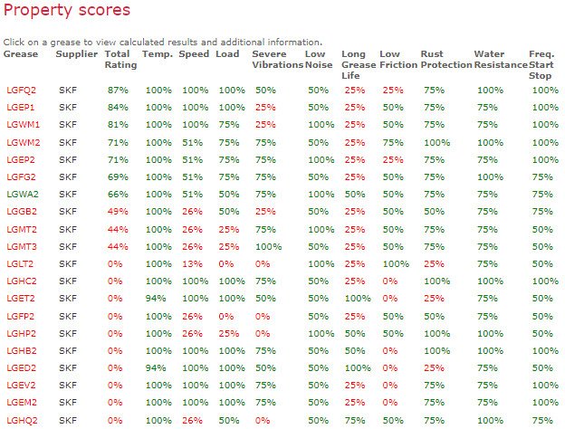

Глянул в калькуляторе по подбору смазку SKF которую продают в тубах.
Вот сам "калькулятор" SKF Lube Select For SKF Greases. Если не открывается, используйте VPN.
Размер подшипника: 6 205 (25x52x15)
Если выставить 200 оборотов и другие параметры
Получается что подходят смазки LGHB2 и LGWA2
Если выставить 100 оборотов
Остаётся только LGHB2
Если выставить 200 оборотов и добавить параметр Very low friction (Очень низкое трение). Насколько он нужен, я не знаю.
Остаётся только LGWA2
Может кто-то считает что надо другие параметры задавать?
LGWA2 - Содержит антизадирные присадки.
LGHB2 - Не содержит присадок. Её антизадирные свойства обусловлены структурой мыла.
Изменено пользователем Songo
Короче оптимально будет: LGWA2 с  185сст при 40гр.  или LGHB2 450сст.

Я сравнил KLUBER AMBLYGON TA 15/2 с LGWA2, они похоже, у TA 15/2 нету антизадирных присадок и вязкость 220 против 185, ну и полимочевина против литиевого комплекса.
Так что думаю, если кто-то мажет сальники TA 15/2, то можно её при необходимости закладывать в подшипники на 2/3, тогда меньше смазок носить нужно :)
У меня есть LGHB2 и TA 15/2 будет скоро. Смазку с купленных 6205-2RSH/C3 уберу и смажу чем то из этих двух, так как они есть. Выбор по сути между минералка+комплекс сульфоната кальция или минералка + полемочевина, первая вроде интереснее по свойствам.
LGHB2 наверно больше 50% лучше не закладывать, ибо параметр Very low friction остаётся непонятным, как она поведёт себя при 2/3 - ХЗ.
Жаль калькуляторы не показывают сколько закладывать нужно под заданные параметры :(
