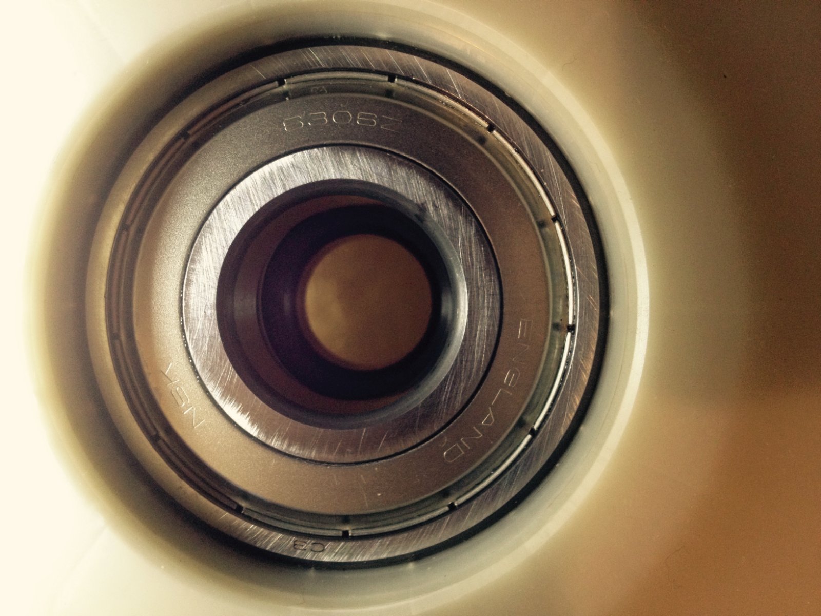

На фото обычный 6306ZZ C3, Заводской оригинал. Нет на нем дополнительной маркировки. Этот подшипник отработал 18 лет в ст. м. Bosch/Siemens и он стоял по заводу. И он живее всех живых. Да, моей стиралкой мир не ограничивается. НО на другой модели Bosch стоял аналогичный но в другом размере и тоже С3. И на всех Бошиках такие стоят. Можно запендюрить туда с защитой типа RS, что я и сделал, поставив Koyo. Не нужно здесь выдумывать каких то специальных подшипников для каких то немыслимых условий работы. Это все обычные гражданские подшипники. И они ходят при должной защите узла. Епт, это не герератор! А сами подшипники легки для поиска в продаже. БЫвают встречаются конечно какие то особенные двухрядные экземпляры у других брендов. С теми да, возможно в оригинале их и тяжело найти. А с этими проблем нет в поиске у любого производителя.

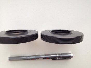

Songo , специально для вас показываю сальник оригинал и такой же выпущенный компанией WLK (Тайвань), к которым вы так скептически относитесь, насмотревшись недомастеров с ютьюба.
Слева сальник отработавший в узле 18 лет. Конвеерный оригинал от CFW (Corteco). Их тупо нет нигде, даже в каталоге производителя. Видимо это сделана партия именно по заказу. В Европе сейчас такие есть. Но маркировка неполная и красуется надпись India. Что по мне так как раз является копией.
Справа на фото сальник от WLK. Он имеет тот же материал. На ощупь- такой же как и CFW. По запаху- такой же. По мягкости переднего грязевика- один в один. Хоть на фото слева и простоял в узле 18 лет но мягкость он не потерял. Разве что чуток. НО за ним еще один грязевик (на фото его хорошо видно), и вот он точно мягче чем первый грязевик.
На фото справа- конструкция идентичная. Такой сейчас трудится в моей машинке. Да, надписей там не столько много сколько на конвеерном. Но все остальное отлито до мелочей.  Лично я не вижу повода не доверять качеству этого производителя.
То, что на левом сальнике зрительно расстояние между грязевиками чуток шире- так это всего лишь выработка за такое время на самих губках сальника. Когда его демонтировал смазки я там уже не обнаружил.
И вот еще приехал один сальник. Приобрел ради любопытства в упаковке Whirpool. Он с увеличенной внешней, мягкой юбкой. Которую при желании под мои параметры можно было бы обрезать. Основной размер такой же 30*52.
Верхние два это с моей машинки (оригинал от CFW и не оригинал от WLK). И тот и другой имеют одинаковое строение, и на ощупь и по запаху одинаковые (явного запаха резины нет).
Снизу слева НЕ оригинал от WLK (имеет один в один форму как на оригинале. И жесткость у него такая же как была на оригинале).
А вот снизу/справа- тот который сегодня приехал. К запаху вопросов нет. По ощущениям тактильным- сильно мягкий. Совсем мягкий до неприличия. И сзади у него пружинка совсем тоненькая и слабая. Зато надписей хоть отбавляй. Есть даже маркировка типа сальника как пишут обычно только на настоящих Кортековских сальниках.  Это барахло мягкое я вряд ли когда либо буду ставить.
Я это затем пишу что все таки нефиг слушать "мастеров" с Ютьюба. ОНи в видео как раз его и расхваливали. Хотя по факту- грязевик спереди, имея очень мягкую юбку быстрее подвернется от грязи или еще чего либо. Жесткости у него необходимой нет чтобы противостоять нагрузке на прокручивание. А смазка именно под кромкой грязевика она там обычно исчезает в первую очередь и остается только в полости сальника. А сама губка будет в тугую ходить по втулке (точнее втулка внутри него) и может в один прекрасный момент просто его свернуть.

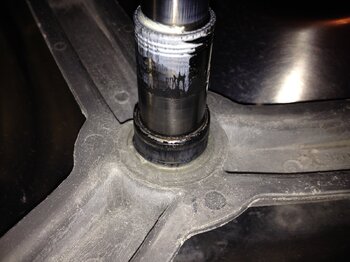

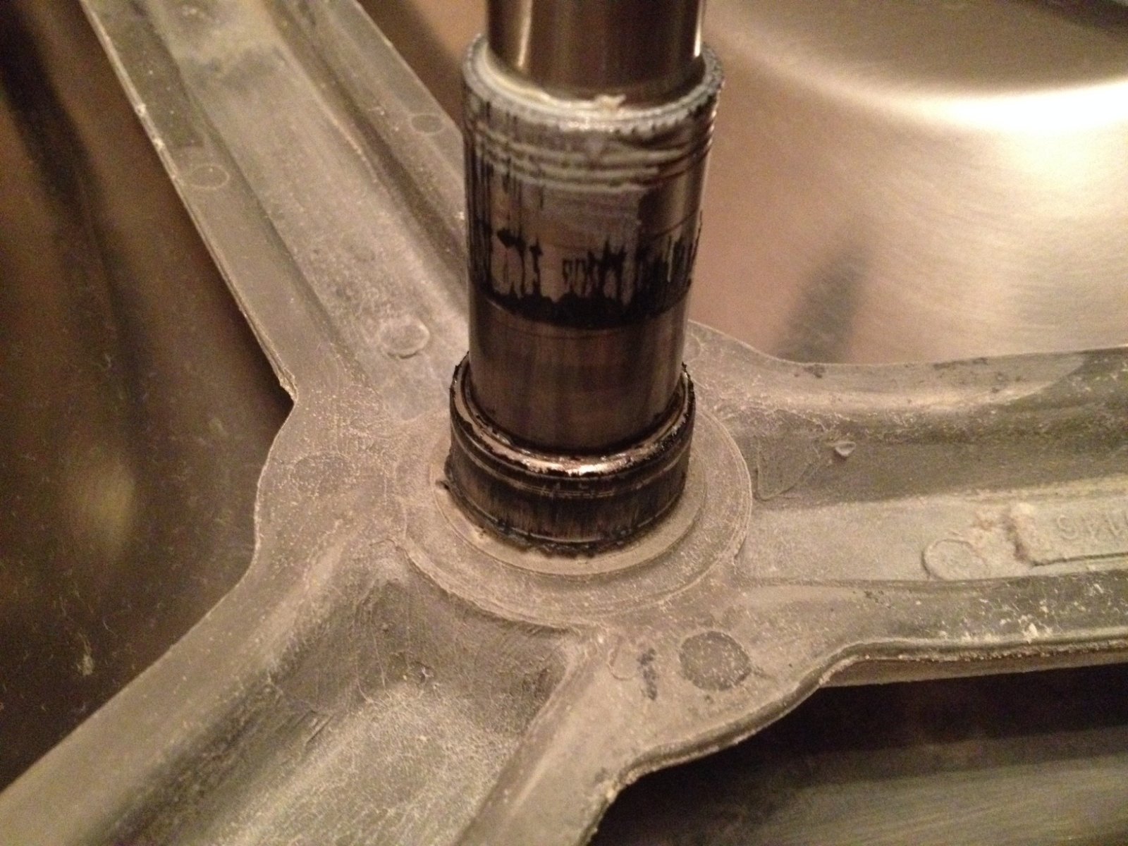

Далее показываю сам узел и почему я его решил разобрать. Я уже ранее писал что услышал посторонний микростук в баке (если его расшатывать руками. Появилась у меня такая привычка с предыдущего ремонта). Думал таки луч у крестовины обломало и полез ее менять. Оказалось что ранее после того как подшипники были залиты чистил вал от ржавчины корр. щеткой. Видимо прослабил чутка. Это вдобавок к тому что в этом узле свободная посадка. Ну и подшипник вместо ZZ поставил RS, что дает доп. сопротивление на прокручивание.
Проблему решил в итоге по совету Songo , (не стал применять вал-втулочный фиксатор, а просто в круг три раза обжал клещами вал. ПО итогу- вал пришлось сзади через шпильку вкрученную вместо болта (через проставку дабы не повредить обойму заднего подшипника) - затянуть вал в бак. Естественно снова новый сальник+ смазка+ полировка втулки сальника шкуркой P1500)
На одном из фото на вале отчетливо видно матовое кольцо от проскальзывания коренного подшипника. Это место и давало микростук, который я ранее услышал (если барабан покручивать и расшатывать). Туда- обратно по оси он не ходил. Он именно как бы пытался уже болтаться в обойме подшипника. Но ранее туда попала с валом смазка для сальника+ с Koyo натекло какое то масло туда же. И все это благополучно как по соплям там скользило. Короче вовремя разобрал. А хотел уже новыю крестовину из нержавейки туда поставить. Но старая еще живее всех живых :)
Смазка черная- от продуктов истирания сальника. Наверное так и должно быть?

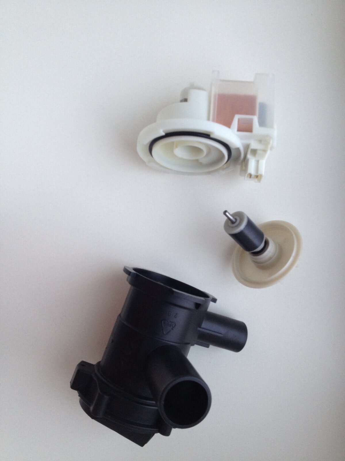

Здравствуйте.
Разобрал разборную помпу от СМ, внутри было 50% воды с черноватым оттенком. С помпы ничего не вытекало и залить туда воду тоже не получилось, значит она всё таки герметична.
Вода была не мыльная, моющими не пахла, не жирная и металлическая ось не поржавела. Попадалось мнение, что это вода с некой смазкой для смазывания оси и охлаждения обмотки помпы и такое попадается редко. Но это не точно!
В общем волшебную жижу я вылил, всё помыл и встал вопрос, чем смазать ось которая вращается в пластиковых втулках (на фотке круглая). Может это фторопласт, ХЗ.
В исправной помпе вода во внутрь не попадает.
В наличии есть SKF LGHB 2, AMBLYGON TA 15/2 и силиконовая густая смазка CX80. Я склоняюсь к LGHB 2 или CX80.

1 час назад, Songo сказал:
Она не герметична. Когда ее вал вращается вода туда попадает. Это во всех помпах стиральных машин так. В здравом уме никто не будет перед сборкой туда воду заливать.
Повезло. Первая вода которая оказалась в сливе- была чистая. У большинства она там мыльная. А если еще и постоит- то и воняет. Особенно в тех случаях где стиралка откисла в момент стирки и циклы полоскания не прошла. Помпа начинает вонять. Ость не металлическая а стальная, покрытая хромом. Она и не будет ржаветь. Вращается она в подобии втулки из полипропилена. А вода вокруг как раз таки охлаждает осенку. Намажьте ее чем ни будь. помогите как можно больше грязи и песка на себя собрать чтобы она гарантированно там все сожрала.
На фото толь относительно свежая крыльчатка то ли ее недавно меняли. Такие цветные сейчас как раз в магазинах в продаже.
Ага, у вас в РБ таким занимаются как раз. Вода в камере где крутится магнитик и выполняет такую функцию.
Ой зря Вы эту волшебную смазку оттуда вылили. Не нужно было этого делать.
Как проверяли? :) После первой же стирки она там будет. Половину (по вал оси) точно.
В вашем случае любая сгодится.
Я понял что что то не то еще с того сообщения про подшипники бака (про пересмазку после покупки в магазине оригиналов).
После сборки- патрубки припудрить не забудьте. Чтобы не слипались лишний раз. :bye2:
3 часа назад, I Fixit сказал:
Разбирал малоработающие помпы, воды внутри не было.
Помпы есть разные, у меня такая. Как видно по конструкции, в неё вода как раз не попадает при вращении.
Эта помпа 2007 года.
Машинка Итальянская, может там таким занимаются.
Включил и подал воду из под крана, во внутрь ничего не попало.
Опоздали с советом, уже припудрил :)
